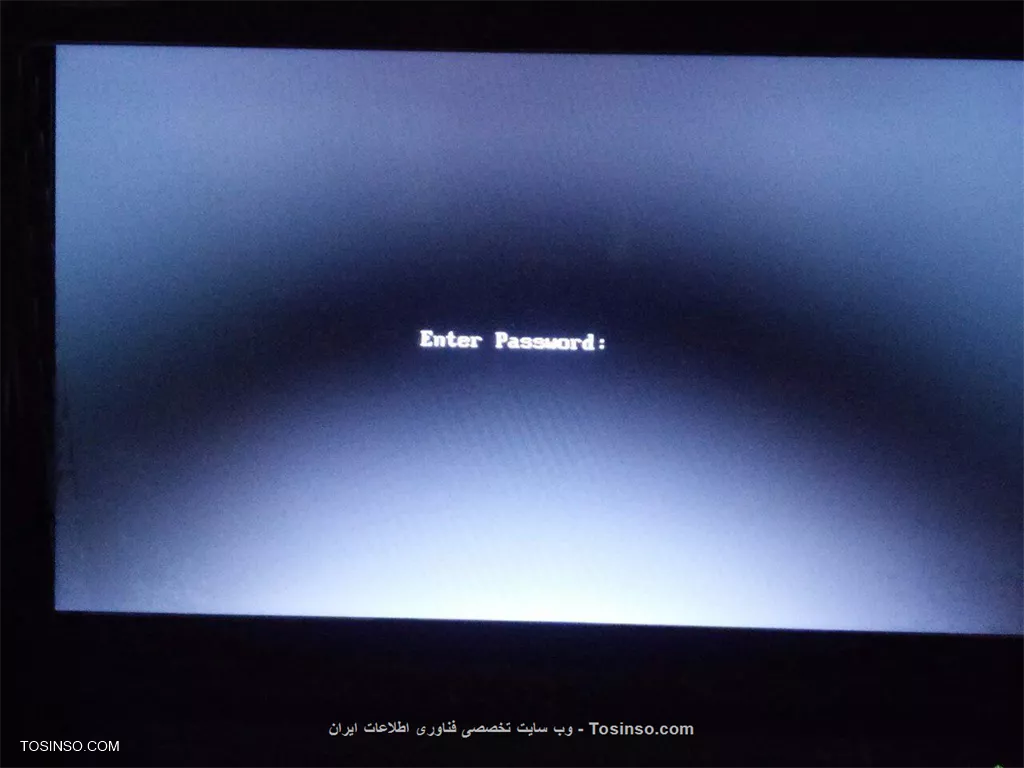

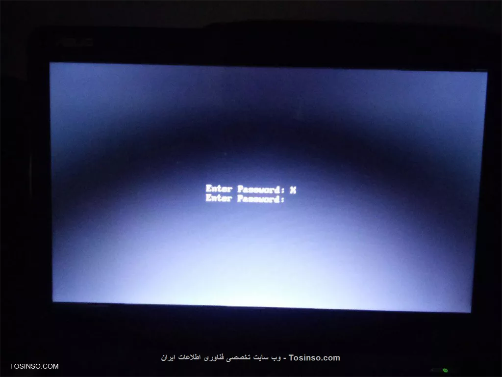

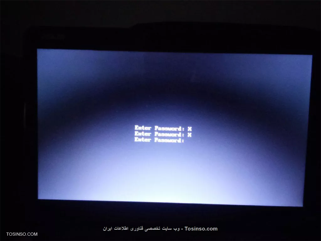

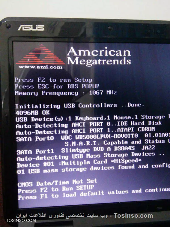

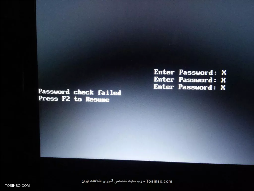

بعد از روشن شدن سیستم و نمایش لوگو Asus به ترتیب شماره های عکس های ذیل پیغام میده و من فقط میتونم enter (چون پسوردی ندارم) بزنم و آخرش هم F2 رو که میزنم ویندوز بالا میاد
نمیدونم پسورد هارد هست یا نه ولی فکر کنم واسه بایوس باشه
لطفا راهنمایی کنید
1-
لطفا راهنمایی کنید
1-
||https://hardware.tosinso.com/files/get/9c46f21f-de59-413e-bd96-0984650e847c||
2-
||https://hardware.tosinso.com/files/get/57c271a4-dd8c-4869-9629-070bad4de162||
3-
||https://hardware.tosinso.com/files/get/5acdbd34-420f-4cab-80fb-3307ef6bcc49||
4-
||https://hardware.tosinso.com/files/get/c05122d2-7b1f-43c7-b3f4-5c5b0b0bde2e||
5-
||https://hardware.tosinso.com/files/get/e9393b62-64b6-42c5-bdfe-2cf2e97391b8||

پاسخ در 1396/12/09 توسط
بله پسورد بایوس است از لینکی که 4تا پست بالاتر گذاشتم استفاده کردین؟
ممنونم
والا نمیدونم دقیقا چیه!
ولی به محض روشن شدن لب تاپ و نمایش برند asus پسورد میخواد
پاسخ در 1396/12/06 توسط
نه هارد نیست ، 4تا پست بالاتر عرض کردم که بایوس است
شما باید نرم افزاری برای باز کردن پسورد uefi پیدا کنید .گشتم ولی پیدا نکردم
خودتون پسورد گذاشتین؟
پاسخ در 1396/12/14 توسط
