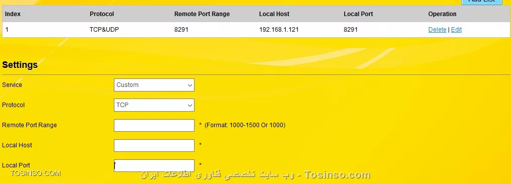

||https://mikrotik.tosinso.com/files/get/962311ef-9879-4d1e-a8a2-3c00ade26a99||
در تصویر بالا می بینید که من داخل مودم ایرانسل این تنظیم رو انجام دادم

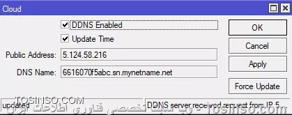

این آدرس
6616070f5abc.sn.mynetname.net

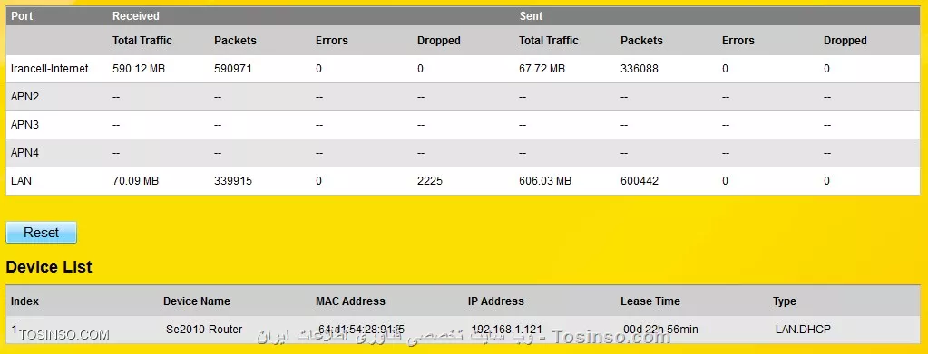

ببینید من یک TD-LTE دارم که با کابل lan به میکروتیک متصل شده و اینترنت رو از اون می گیرم
در تصویر زیرIP هایی که دادم توی میکروتیک رو می بینید
این آدرس

آخه داره ddns رو به شما نشون میده و ریجستر میکنه
از could میکروتیک هم عکس بگذارین لطفا

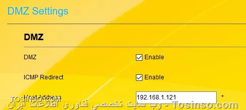

نه می گم که پورت رو عوض نکردم
اینم تنظیمات DMZ
اینم تنظیمات DMZ

ببینید مودم ایرانسل dmz هم داره؟ اگر داره dmz رو کانفیگ کنید

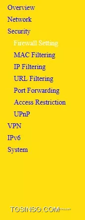

اون firewall که فقط یک تیک داره برای enable
اینم یک سری عکس
wan هم گزینه ایی نداره (یک تنظیم برای ipv6 داره ولی برای v4 چیزی نداره)
