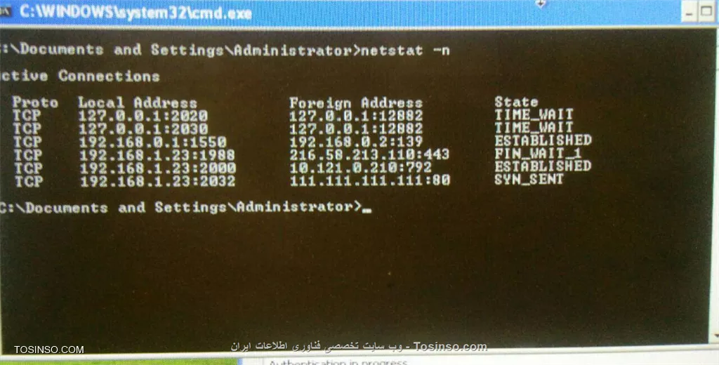

خب زمانی که نرم افزار وصل است همه بروزرها رو ببندین و فرمان زیر رو در cmd تایپ کنید و نتیجه ، هرچی بود عکسش رو اینجا بگذارین
netstat -n

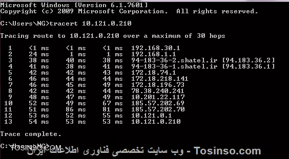

فعلا عکس رو لطف کنید
اگر هم میدونید اون سرور ipش چیه فرمان زیر رو هم در cmd بزنید و عکسش رو بگذارین
tracert serverip
