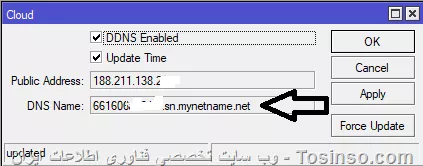

مشکل در استفاده از DDNS میکروتیک به جای Static Ip
من از طریق میکروتیک اومدم ddns رو راه انداختم
همه چیز درسته
اما مشکل اینه که ت قسمت firewall/nat میام یه رول میزنم
اما زمانی که تو سر برگ اول میخوام آی پی لوکال رو وارد کنم تا جایی که فکر میکنم باید اون آی پی که تو قسمت cloud بهم داده رو وارد کنم که میکروتیک اونو قبول نمیکنه و تبدیلش میکنه به آی پی لوکال
حالا بعد ۱ روز که آی پی عوض میشه دیگه \ورتهای من کارایی ندارند
میدونم مشکلی دارم که ممنون میشم دوستان راهنماییم کنن

دوست عزیز دلیلی نداره که شما حتما اون قسمت رو پر کنید .بگذارین خالی باشه
پاسخ در 1396/12/09 توسط
نه دوست عزیز مشکلی پیش نمیاد فقط اگر از اون پورت بخواین به بیرون به یک سرور دیگه وصل بشین ، اون درخواست به سرور داخلی خودتون ارسال میشه
پس خالی بودن dst.address مشکلی براش پیش نمیاد ؟
اگه اینطوریه که ممنونم از زاهنماییتون
