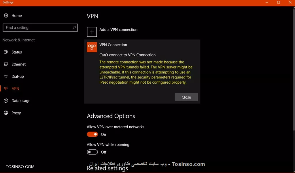

سلام به اساتید

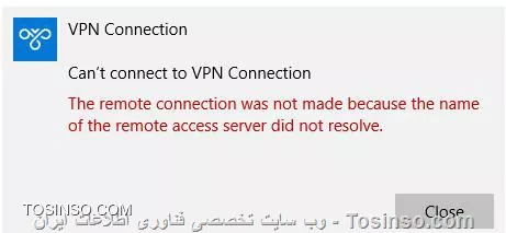

با توجه به آموزش های موجود تو اینترنت وی پی ان سرور رو راه انداختم ولی موقع وصل یوزر با ارور زیر مواجه میشم !!

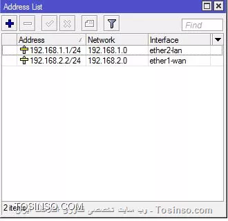

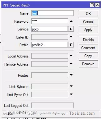

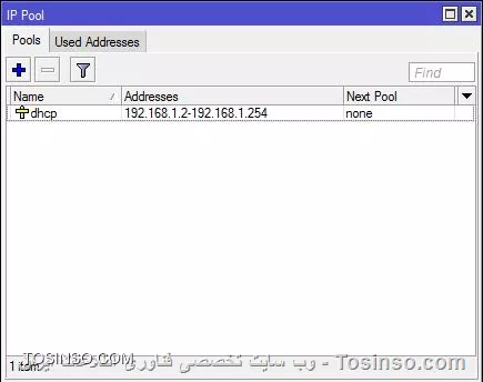

تنظیمات من
||https://tosinso.com/files/get/4ab2cde9-493c-4dc8-97f7-06022ee7f3ee||
||https://tosinso.com/files/get/c9de2425-79bb-4093-aeb8-e1d5eaeccff3||
||https://tosinso.com/files/get/1bc2b36b-baa9-4f46-910e-ce4980eab760||
||https://tosinso.com/files/get/2da7af76-9b69-4e2b-b107-d4152613048f||
||https://tosinso.com/files/get/539b6962-9338-4ef3-bb49-595bb0794db5||
اینترنت رو با مودم وایمکس به روتر دادم پورت فورواردینگ وی پی ان و DMZ از مودم به روتر انجام شده

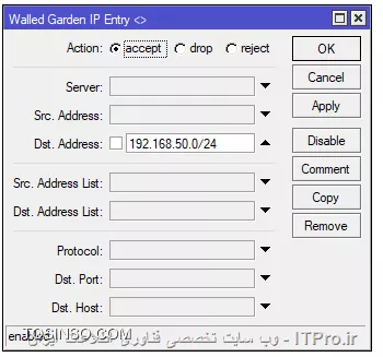

مهندس باید dst.address رو accept کنید
شما src.address روaccept کردین

مرسی از پاسخ
آی پی مودم رو دادم با ارور زیر مواجه میشم
مرسی از پاسخ
||https://mikrotik.tosinso.com/files/get/577dab36-dccd-4d35-90cb-72c72bffc410||
تو مودم پورت 1723 رو فوروارد کردم به روتر
تو روتر هم پورت 1723 و GRE رو اکسپت کردم
چکار باید انجام بدم دیگه ؟؟
این موضوع خیلی داره کلافم میکنه :(

پاسخ در 1396/12/09 توسط

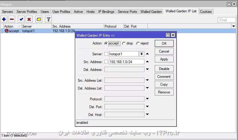

برین در هات اسپات و در قسمت والد گاردن و اونجا رنج داخلی شبکه رو accept کنید

دوست عزیز کلافه نشین هر کاری اولش سخته و هنرمند و تلاشگر کسی است که بر موضوعات غلبه کنه پس اگر حوصله تون سر رفته یک دوری بزنید و دوباره برگردین سر این موضوع

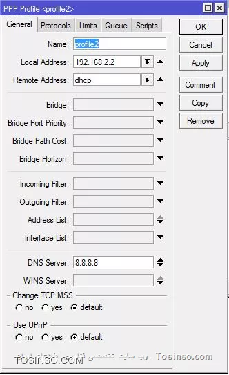

در قسمت ppp profile قسمت dns رو که 8.8.8.8 دادین رو غیرفعال کنید تا خالی باشه

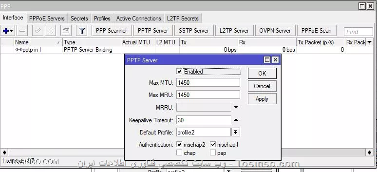

در صفحه pptp server که تیک گزینه enable رو زدین قسمت default profile رو روی گزینه default profile بگذارین

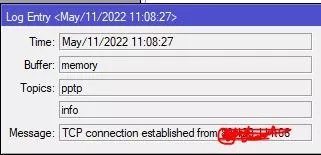

ضمنا از لاگ میکروتیک در زمانی که این ارور میاد یک عکس بگذارین

بنده هم تنظیمات مطابق پست اول انجام دادم ولی متصل نمیشه
لاگ میکروتیک هم اینو میگه:
* کاربران از طریق شبکه داخلی میتونن وصل بشن ولی از طریق آی پی استاتیک و خارج از سازمان نمیتونن وصل بشن
پاسخ در 1401/02/21 توسط
توی local address باید ip مودم وایمکس رو وارد کنید ،شما ip میکروتیک رو وارد کردین
