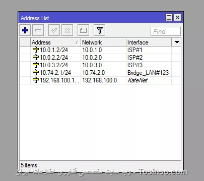

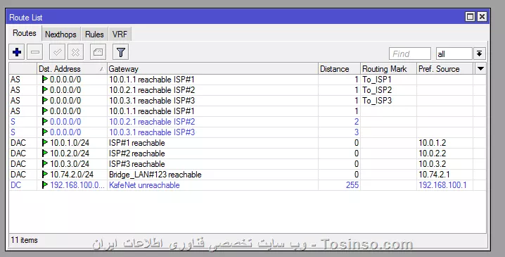

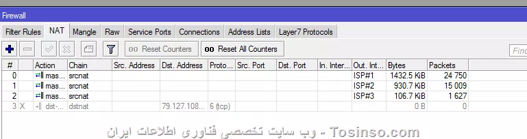

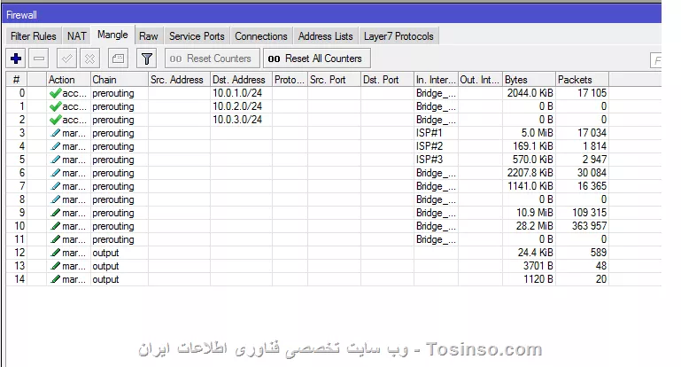

مشکل ارتباط اینترنت کاربران در شبکه
من شبکه های با مشخصات زیر دارم
تعداد 20 کامپیوتر
تحت دامین ویندوز سرور 2012
میکروتیک جهت لودبالانسینگ به روش PCC و DHCP server
ورودی خط اینترنت سه لینک
مشکل اینجاست که کندی سرعت اینترنت داریم و پشتیبانی شرکت اینترنت هم میگه که مشکلی نداره
حتی بعضی مواقع یک سیستم اینترنت داره و یکی دیگه نداره
لطفا راهنمایی کنید خیلی ضروریه

عکس های تنظیمات میکروتیکعکس های تنظیمات میکروتیک||https://network.tosinso.com/files/get/1eff82e6-7864-4dd2-b828-73b19e84c914||
||https://network.tosinso.com/files/get/a2ab0520-a8dd-4c76-93fa-c774a39638cc||
||https://network.tosinso.com/files/get/96821408-cfb1-4711-8c8c-dde69ffa0c33||
||https://network.tosinso.com/files/get/596922da-697b-42de-8451-d92bdc722025||

الان ظاهرا همه اینترنت شما داره از روی یک خط رد میشه
میشه بفرمائید دقیقا چجور لودبالانسی می خواستین انجام بدین

دوست عزیز اینجوری که نمیشه نظری داد .باید تنظیمات شبکه و میکروتیک شما بررسی بشه و دیده بشه تا بعد بشه نظر داد
از تنظیمات میکروتیک عکس بگذارین لطفا
