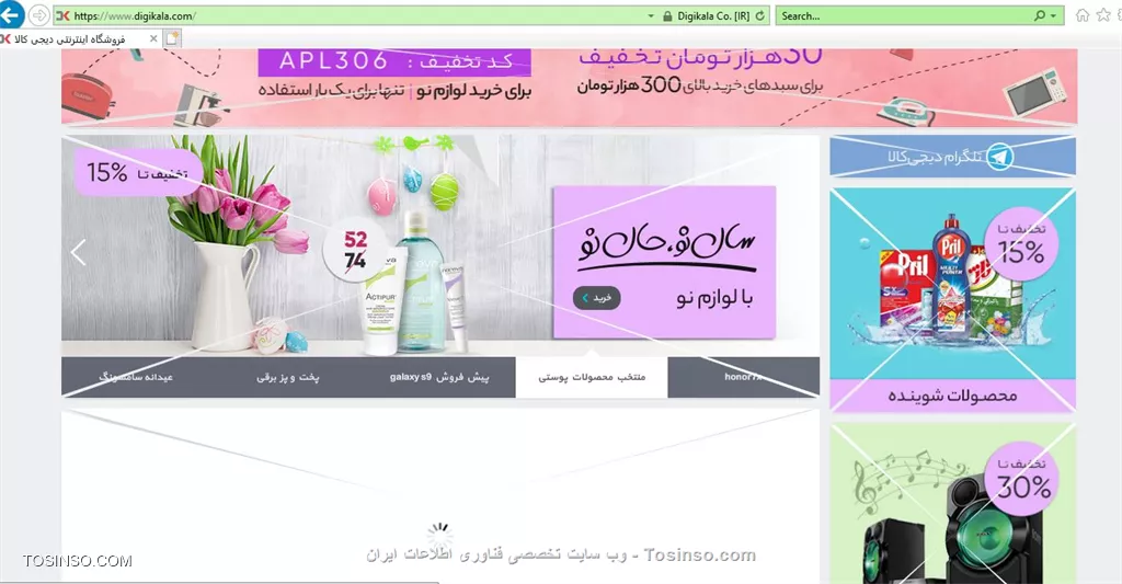

من ویندوز10 را با آخرین بروزرسانی نصب کردم. اما با وجود اینکه کلیه درایورهای مورد نیاز را با آخرین ویرایش نصب کردم. در صفحات وب و در برخی از صفحات ویندوز بخشهایی به صورت ضرب در نشان داده می شود. که در تصاویر زیر مشخص می باشد لطفا راهنمایی بفرمایید چگونه می توانم این مشکل را رفع نمایم.

همون سورس ویندوز رو که روی سیستم تون نصب کردید رو توی یه سیستم دیگه هم نصب کنید اگه همین مشکل توی اون سیستم هم وجود داشت سورس باید عوض کنید و از نو با یه سورس دیگه ویندوز رو نصب کنید .

با مرورگر Chrome و Firefox هم این مشکل رو دارید ؟
اگر بله با نرم افزار Ccleaner سیستم رو پاکسازی کنید و دوباره تست کنید.
صفحه دسکتاپ تون هم همین طوریه ؟

دوست عزیز اینکه صدا کم و زیاد نمیشه مربوط به نرم افزاهایی است که باید از سایت سازنده دانلود و نصب بشه
دستگاه شما لپتاپ است یا pc ؟
دوست عزیز یک عکس از محیط device manager بگذارین لطفا
ویندوز شما کرک شده است؟

در مرورگرهای دیگر هم این مشکل کم و بیش وجود داره. این مشکل از همان ابتدای نصب ویندوز نیز وجود داشت. به همین دلیل درایئر فلش و درایو کارت گرافیک رو هم آپدیت و دوباره نصب کردم وای مشکل حل نشد. صفحه دسکتاپ مشکلی ندارد.
برخی نشانه های ویندوز هم به خوبی نشان داده نمی شود مثلا نشانگر علامت کم و زیاد کردن صدا.

آیا در ویندوز های قبلی که روی این سیستم نصب بوده هم همین جوری بوده؟
اگر آره که مشکل از سیستم شماست
اگر نه وارد نرم افزار feed back hub شوید و با توجه به بیلد خودتون دنبال مشکلات کاربران باشید اگر کسی این مشکل داشت پس مشکل از ویندوزه و منتظر بلید بعدی باشید و اون رو به بیلد جدید آپدیت کنید اگر کسی این مشکل رو نداشت که سورس ویندوز رو عوض کنید
اگر روی این ویندوز vmware رو نصب دارید یک ویندوزمجازی باز کنید ببینید اون ویندوز هم همین مشکل رو داره یا نه اگه داره صد درصد مشکل از cpu یا gpu شماست
