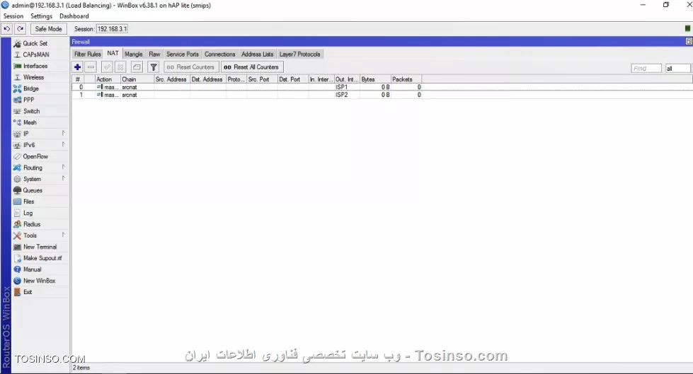

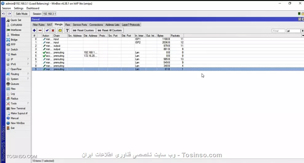

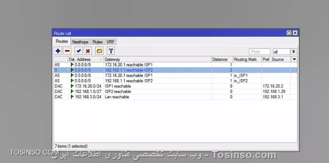

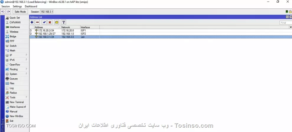

بنده دو عدد اینترنت یکی اینترنت همراه اول 4G و یک خط ADSL دارم که هر دو را با روش Loadbalancing ادغام کردم و همچی خیلی خوب کار می کنه ولی زمانی که سرویس اکانتینگ رو راه اندازی کردم PING 8.8.8.8 دارم ولی پیج باز نمی کنم و زمانی که یکی از خط ها رو قطع میکنم و Hotspot خیلی خوب کار میکنه حس میکنم Loadbalancing داره تداخل ایجاد میکنه ، آیا راهی داره که هم از دو خط اینترنت استفاده کنم هم سرویس اکانتینگ رو اجرا کنم ؟؟

دوست عزیز بدون سیستم اکانتیگ همه چی خوب بود؟
باید از تنظیمات روتر خودتون عکس بگذارین تا بررسی کنیم که مشکل از کجاست
