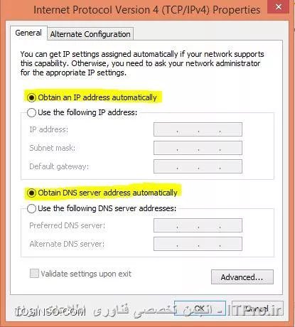

منظورتون اگه این قسمته که قبلا چک شده.اینم تصویرش.
||http://network.tosinso.com/files/get/72ce2d01-238d-4e23-b4ee-1603b8f2e408||

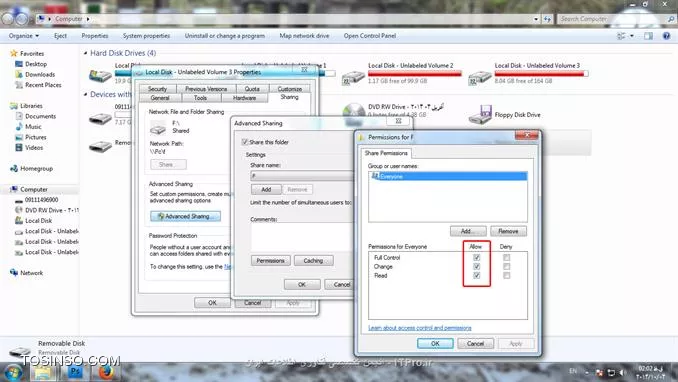

سطح دسترسیها رو چک کنید ...
Share permission و NTFS Permission رو چک کرده و به کاربری که باهاش احراز هویت کردید دسترسی لازم رو بدید .
کاربر شما باید هم در Share permission و هم در NTFS Permission حداقل دسترسی Read رو داشته باشه .

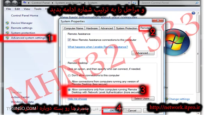

دوست عزیز آقای پور مهدی:
اگر مراحل کاری که گفته شد انجام دادید و از روی سیستم بر روی نام سیستم دیگر کلیک کردید و با این ارور مواجه شدید طبق گفته جناب مهندس شمس فایروال را خاموش کنید البته چون در خانه هستید و این کار فقط برای جابجایی فایل هستش.
برای این کار وارد control panel شده، سپس بر روی بعد بر روی system and security کلیک کرده سپس بر روی گزینه windows firewall کلیک کرده و سپس در منوی سمت چپ بر روی گزینه windows firewall on or off کلیک کرده سپس همانند شکل زیر دو option را off کنید باز هم تکرار میکنم اگر شما مراحل گفته شده در بالا رو که هم چناب شمس هم بنده به صورت تصویری توضیح دادم رفتید این کار را انجام داده تا مشکل برطرف شود.(مقاله شماره 2 و 3 در اول سوالتون رو پیش نروید).

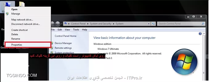

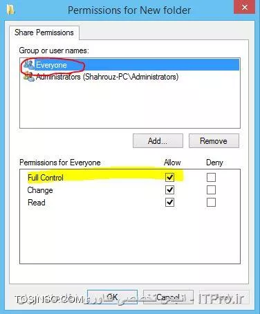

طبق گفته جناب مهندس، باید دسترسی داشته باشید. چک کنید لطفا:
خوب برای این حالت راحت ترین کار رو انجام بدید.
بر روی پوشه مورد نظر کلیک راست کرده و گزینه properties کلیک کنید و بر روی تب sharing بر روی گزینه adnvace sharing کلیک کرده و بعد در صفحه باز شده بر روی permission کلیک کرده سپس ببیندی کاربر everyone همانند شکل زیر وجود دارد و آیا دسترسی آن full می باشد اگر نیست این کار را انجام دهید و تغییر دهید.
||http://network.tosinso.com/files/get/3c1285e9-1c3c-471b-b906-af42405c8c2a||

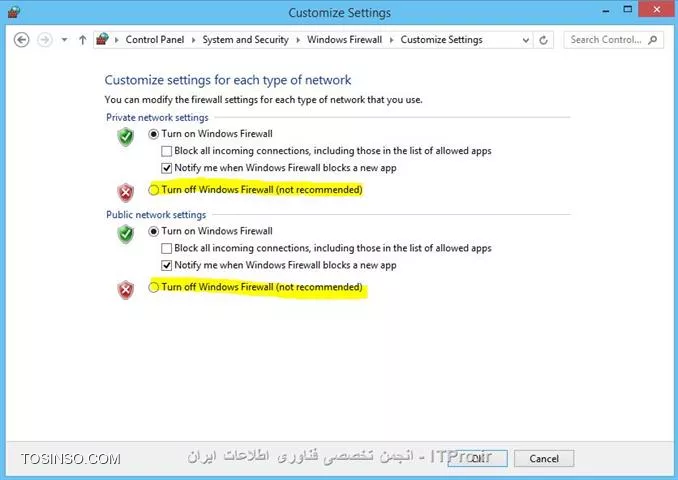

حدس میزنم که مشکلت از این جا باشه ...
||http://network.tosinso.com/files/get/929e5b3f-8002-4380-bd7b-923cdffdce12||
||http://network.tosinso.com/files/get/37b85524-a537-4b99-bf20-381281b58b5c||

جنابs.bahman فایروالم در هر دو سیستم خاموشه.مشکل از جای دیگه ست.

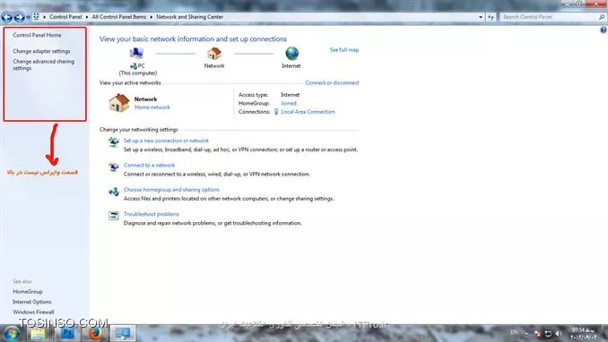

جناب پور مهدی سلام:
ضمن عزض خوش آمد گویی به وب سایت، در ارتباط با مشکل تمامی مقالاتی که در بالا جناب مهندس شمس فرمودند و گفتند درست و کامل هستند اما چون کمی از سختی کار شما بکاهیم با هم پیش میرویم به امید خدا مشکل برطرف شود.
قدم به قدم پیش میرویم که خدایی نکرده مشکلی هم اگر بود برطرف شده باشد
1- شما پی سی که دارید رو به مودم وایرلس خود اتصال بدید و همین کار رو با لپ تاپ خانه انجام بدید و دو دستگاه به مودم وایرلس اتصال پیدا کنند.
2- در هر دو دستگاه خود وارد بخش network and sharing center بشوید ، با توجه به اینکه طبق فرمایشات شما دستگاه پی سی با کابل به مودم متصل شده وقتی وارد بخش گفته شده میشوید بر روی change adapter setting کلیک کرده و سپس بر روی گزینه ethernet دابل کلیک کرده سپس در صفحه باز شده بر روی internet protocol version 4 دابل کلیک کرده و بعد از آن تنظیمات را همانند شکل زیر انجام دهید.

همچنان دسترسیها رو در فولدر Share شده مورد نظر بررسی کنید ...
اینو بدونید که برای مشاهده پوشه های Share شده در شبکه از بین Share Permission و NTFS Permission حداقل ترین دسترسی اعمال میشه و شما بایستی دسترسی مورد نظر رو هم در Share Permission و هم در NTFS Permission بدید .
ضمنا ما در اینجا برای دادن دسترسی از گروه Everyone استفاده کردیم . بیشتر بخاطر شرایط آزمایشگاهی بود و گرنه شما بایستی تنها کاربری که باهاش احراز هویت میکنید رو بهش دسترسی بدید . دادن دسترسی به Everyone اصلا در شبکه های بزرگتر مورد تایید نیست چون اون موقع هر کاربری که تونست احراز هویت کنه میتونه پوشه Share شده رو ببینه . از نظر امنیتی مشکل داره ...

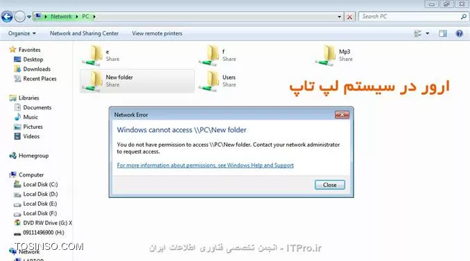

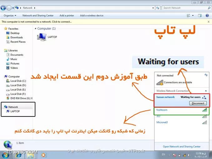

سلام.
از اینکه اینطور پاسخگو هستید ممنون.خدا خیرتون بده.
من الان میخوام وایرلس شبکه کنم چون آقای شمس گفتند راحته.
من طبق مقاله دومی که معرفی کردید جلو رفتم و یک کانکشن برای لپ تاپ ساختم.تکرار میکنم من طبق مقاله جلو رفتم و به مشکلی بر نخوردم
من در سیستم pc لپ تاپ رو میبینم اما نمیتون واردش بشم و با ارور پایین مواجه میشم..من تنظیمات رو در لپ تاپ درست انجام دادم ولی در پی سی کاری نکردم.(در پی سی هیچ کاری نکردما!!!!)

در سیتم لپ تاپ pc رو نمیبینم(فک کنم باید در pc کاری انجام بدم تا رویت بشه در لپ تاپ)
||http://network.tosinso.com/files/get/876ed77f-2a5e-4589-8cd3-7c738ebefc46||

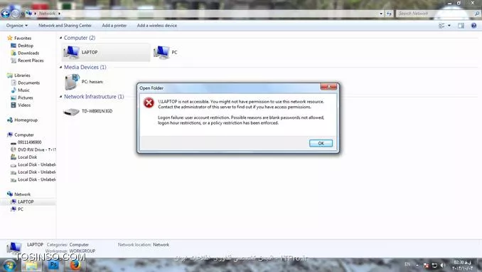

سلام.
اصلا هرچی خوندم باطل
طبق گفته شما هر دو سیستم به اینترنت وصله.pc با کابل و لپ تاپ بصورت وایرلس.

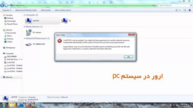

ارور هایی که بهش برخورد کردم.
سلام.
||http://network.tosinso.com/files/get/b34cee4d-33e1-4c4e-8589-dc84297325e8||
||http://network.tosinso.com/files/get/c50768a0-4cbb-4db1-9b9c-490d3dbbc099||
