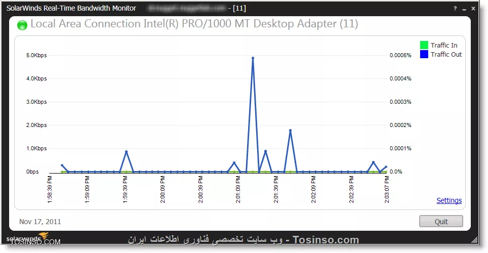

سلام راستش من مدت ها جواب این سوال را میخواستم و هیچ کسی کمکی به بنده نکرد متاسفانه
بگذریم نرم افزاری از مجموعه نرم افزار های شرکت SolarWinds هست با نصب و راه اندازی بسیار راحت به نام SolarWinds Real Time Bandwidth monitor
عکس برنامه را در پایین قرار دادم .
امیدوارم این تجربه ارزشمند به کار شما بیاید
بازم سوالی داشتید در خدمتم

ممنون از شما،
اما بنظرم این برنامه برای مانیتورینگ پهنای باند هست و من فقط میخوام پهنای باندی که دارم تست کنم، بگزارید واضحتر بگم، بنده در شرکتی کار میکنم که خدمات نصب سخت افزار برای ISP ارایه میکنه، بعضی وقتها مشتری ها از کمبود پهنای باند شکایت میکنند و شرکت ISP مشکل را از سخت افزار میدونه ما میتونیم لینک خودمون رو به شکل PTP تست کنیم اما برای تست پهنای باند اینترنت نیاز به یک نرم افزار داریم که بتونه پهنای باند بالا رو تست کنه مثل برنامه netpersec، اما این برنامه چنانچه قبلا گفتم برای پهنای باند بالا درست جواب نمیده، تا جاییکه بنده جستجو کردم میشه از طریق یک سایت FTP با اپلود و دانلود کردن یک فایل این کار رو انجام داد اما متاسفانه برای ما امکان پذیر نیست.
ممنون از راهنمایی شما.
