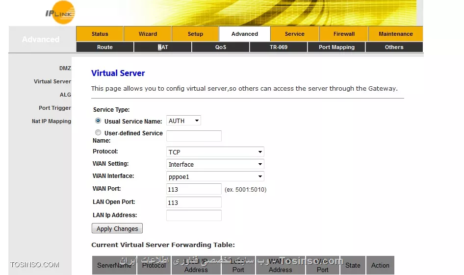

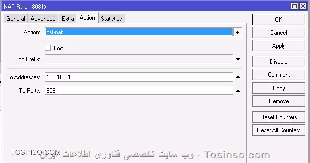

سلام دوستان من 2 تا dvr دارم که برای اینکه بتونم بیرون از محل تصاویر روی موبایل یا ... داشته باشم یه ایپی ولید خریدم از مخابرات و یه نت روی فایروالم نوشتم که به این شکل هستسلام دوستان من 2 تا dvr دارم که برای اینکه بتونم بیرون از محل تصاویر روی موبایل یا ... داشته باشم یه ایپی ولید خریدم از مخابرات و یه نت روی فایروالم نوشتم که به این شکل هست||https://tosinso.com/files/get/4ed12cfa-b759-474b-8612-86284e212869||
||https://tosinso.com/files/get/8f3deca6-fb0c-44d8-85d6-00903ad67465||
پورت http دستگاه dvr هم روی 8081 گزاشتم
حالا وقتی توی مرورگرم میزنم ipvalid:8081 هیچ اتفاقی نمیوفته
لطفا راهنمایی بفرمایین ممنون

خب این عکسهایی که گذاشتین خیلی خوبه
توی همین عکس آخری که گذاشتین نگاه کنید سمت چپ بالاترین گزینه نوشته dmz
روی dmz کلیک کنید و توی اون ip میکروتیک که 192.168.2.2 است رو وارد کنید و ذخیره کنید و خارج بشین
اینجوری هر درخواستی از بیرون بیاد میره روی میکروتیک
یک نکته دیگه هم اینکه فایروال مودم رو هم از توی همون سربرگ فایروال غیرفعال کنید
بعد از این کارها مجدد تست بفرمائید

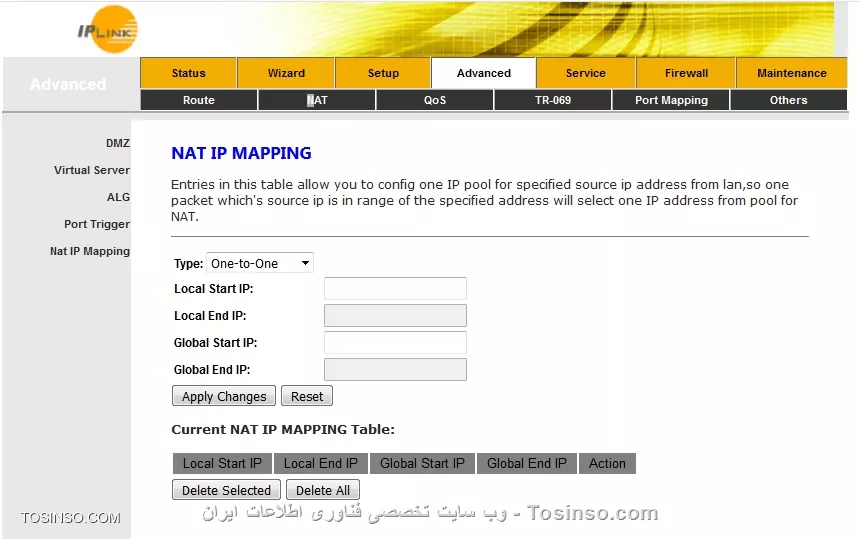

از صفحه پورت فوروارد مودم عکس بگذارین

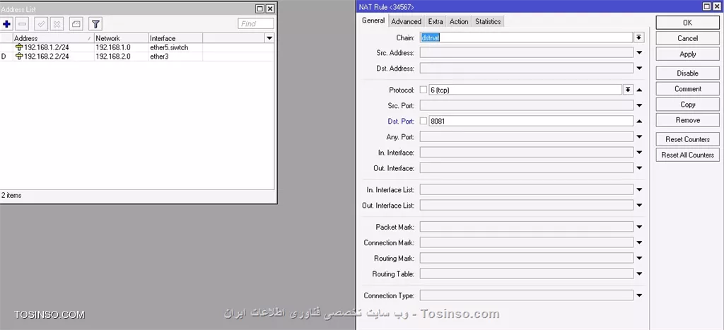

از صفحه address میکروتیک عکس بگذارین

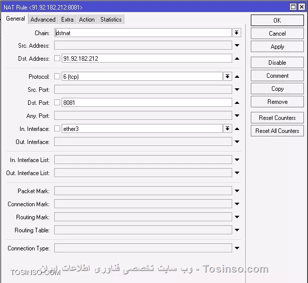

dst.address رو خالی گذاشتین؟
in.interface رو خالی گذاشتین؟

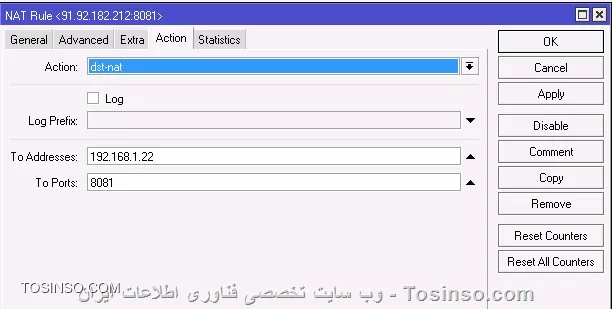

از تنظیمات جدید عکس بگذارین

دوست عزیز باید مودم رو هم تنظیم کنید و پورت فوروارد کنید (کانکشنی که یوزر و پسورد isp روی اون است ، توی مودم ست شده یا توی میکروتیک؟ مودم در حالت بریج است یا pppoe؟)
ip مودم چیه؟ شما ip مودم رو توی بروزر بزنید و وارد تنظیماتش بشین و عکس بگیرین و اینجا بگذارین
آیا ip مودم شما 192.168.2.1 است؟
الان باید توی مودم شما پورت 8081 رو فوروارد کنید روی 192.168.2.2

من به تنظیمات مودم دست نزدم چون دوستی گفت که وقتی میکروتیک داری دیگه احتیاجی به پورت فوروارد نیست ضمن اینکه مودمم iplink هست و تو هیچ سایتی تنظیماتشو پیدا نکردم کلا فرق داره با مودمای دیگه
بله ایپی دستگاه دی وی ار 192.168.1.22 هست با http port: 8081 که توی شبکه داخلیم میبینمش
اون مواردی که فرمودید رو هم انجام دادممن به تنظیمات مودم دست نزدم چون دوستی گفت که وقتی میکروتیک داری دیگه احتیاجی به پورت فوروارد نیست ضمن اینکه مودمم iplink هست و تو هیچ سایتی تنظیماتشو پیدا نکردم کلا فرق داره با مودمای دیگه

اون مواردی که فرمودید رو هم انجام دادم||https://mikrotik.tosinso.com/files/get/66371c37-aec3-4c13-8dbf-24ffc5bc1b87||
||https://mikrotik.tosinso.com/files/get/270431c9-0280-4c19-9cc9-bc592262049c||

دوست عزیز توی عکس دومی که گذاشتین dst address رو باید ip مودم بگذارین (البته پیشنهاد من اینه که اصلا خالی بگذارین)
در همونجا in interface رو هم خالی بگذارین
این دوتا تنظیم رو انجام بدین درست میشه
البته حواستون باشه باید روی مودم هم این پورت رو فوروارد کنید روی میکروتیک
اگر لازمه بفرمائید تا بیشتر توضیح بدم
