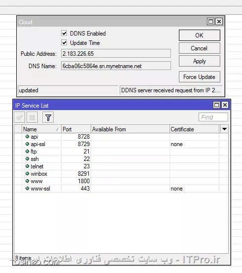

پورت web یا وینباکس رو در میکروتیک تغییر دادین؟
میشه از صفحه کلود عکس بگذارین
اگر میشه از صفحه service هم عکس بگذارین

از روی مودم پورت 8291 رو فوروارد کردین روی میکروتیک

راستی یک نکته مهم:
در صفحه service شما من دیدم همه پورتها باز است و این خطرناک است .اگر لازم ندارین پورتهای اضافه رو یا ببندین و یا عوض کنید
اگر با winbox به میکروتیک وصل میشین و بقیه رو لازم ندارین همه رو ببندین و پورت winbox رو هم عوض کنید
روی هر کدوم راست کلیک کنید میتونید غیر فعال کنید و با دوبار کلیک میتونید عوض کنید
