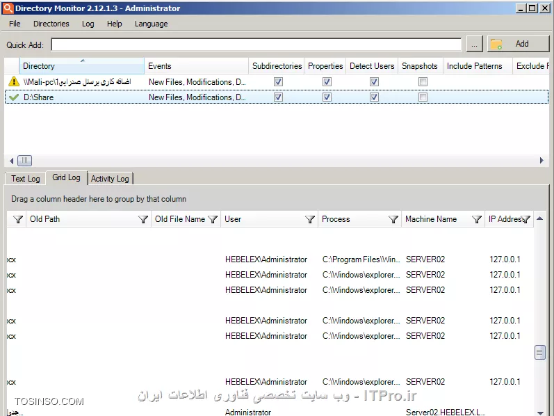

دوست عزیز رفتم نرم افزار رو به خاطر شما نصب کردم و تست کردم
این عکس رو از نرم افزار همون الان گرفتم
البته یکم طول کشید تا شروع به کار کنه اما کار کرد
directory
پاسخ در 1396/12/19 توسط

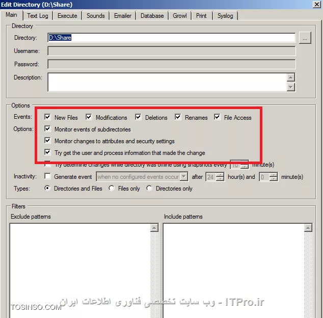

دوست عزیز تیکها رو اونجا نمیتونید بزنید باید روی همون خطی که مسیر پوشه است دوبار کلیک کنید تا یک صفحه باز بشه و اونجا تیکها رو بزنید
تیکها

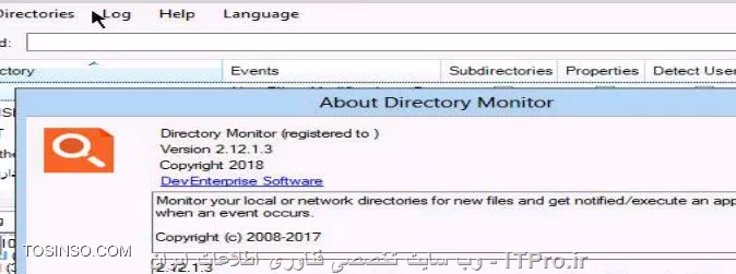

دوست عزیز این محدودیت از رجیستر نکردن نرم افزار هستش. شما میتونید به قسمت Help برید و روی دکمه Unlock کلیک کنید و Request Trial Unlock Key رو بزنید و ایمیل خودتون رو وارد کنید( البته باید به اینترنت متصل بشید). یه سریال نامبر به ایمیل شما ارسال میشه و به مدت 20 روز میتونید بدون محدودیت از Directory Monitor استفاده کنید.

روی مسیر دوبار کلیک کنید و تیک ها رو مثل عکسی که گذاشتم بگذارین
این کار رو انجام دادین؟

با نرم افزاری که فرمودین پاک کردم. از سایت اصلی دانود کردم بعد نصب گزینه unlock داشت. trial key رو زدم. همچنان نمیشه
گزینه ها رو تیک زد
