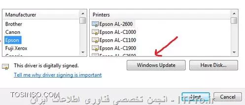

شناسایی نکردن لیست درایورهای پرینترها در Control Panel
وقتی در controlpanel گزینه ی devices and printers را انتخاب می کنیم .و گزینه ی add a printer رو انتخاب می کنم در این مرحله با انتخاب گزینه windows update با پیغام زیر مواجه می شوم
windows was unable to get a list of devices from windows update please try again later
<c#>

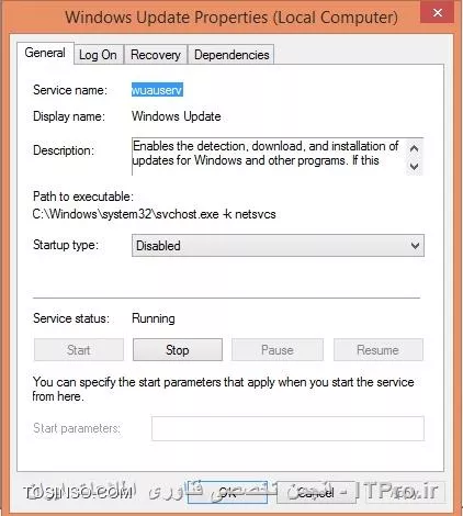

انجام دادم اما باز لیست پرینتر ها رو ندیدم.
نسخه ویندوز 32 بیتی 8 رو نصب کردم و Windows Update ,از ابتدا disable بود.

سلام دوست عزیز، البته اگر CD پرینتر موجود باشد، برای نصب آن بهتر خواهد بود، در غیر این صورت، معمولاً با انجام موارد زیر مشکل windows update برطرف می شود:
1. task manager را با ALt+Ctrl+delete باز نمائید
2. از تب Sevices دکمه Sevices را انتخاب نمائید
3. سپس گزینه Windows Update را از بین سرویسها پیدا کنید
4. بر روی "Windows Update" راست کلیک نمودن و آن را Stop نمائید
5. Window Exploperرا باز نمائید و پوشه C:\Windows را از طریق browse باز کنید.
6. پوشه "SoftwareDistribution" را حذف کنید.
7. به برنامه Task Manager بازگردید بر روی "Windows Update" راست کلیک نمودن و آن را Start نمائید .
به مراحل اضافه نمودن پرینتر بروید، اینبار با گذشت چند دقیقه لیست Windows Update را مشاهده خواهید نمود.
