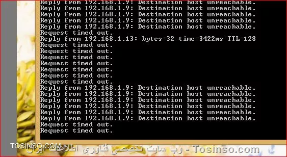

از هر دو طرف مشکل پینگ هست
ای پی که فرمودید از روی کامپیوتر کلاینت کامل پینگ میده ولی از روی سرور با تاخییر
و وقتی گت وی محل کار رو 192.168.1.20 میذارم نت قطع میشه و گاهی پینگ میگه
Pinging 217.218.155.155 with 32 bytes of data:
Reply from 192.168.1.21: TTL expired in transit.
Reply from 192.168.1.21: TTL expired in transit.�
عکسی که گذاشتم مربوط به کلاینت می باشد.

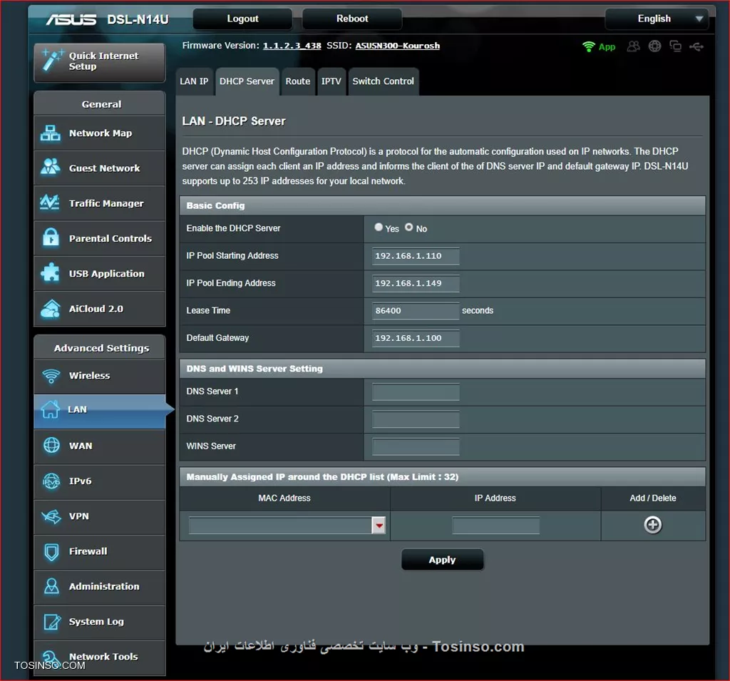

در عکسی که از مودم گذاشتین در سمت چپ روی lan کلیک کنید و اونجا در قسمت dhcp رو روی relay بگذارین و ip مودم مبین نت رو بدین

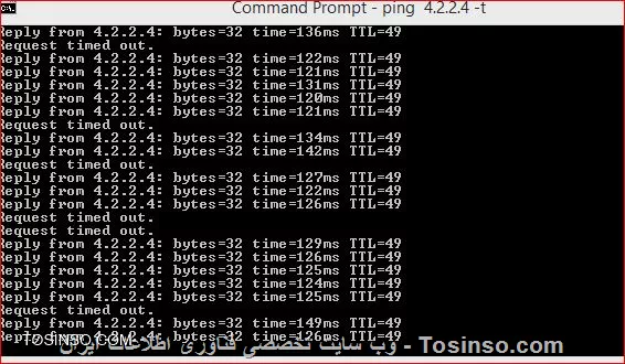

پینگ سرور از سمت کلاینت
پینگ اینترنت
پاسخ در 1396/12/28 توسط
خب حالا گتوی sxt محل کار رو هم 192.168.1.20 بگذارین
عکسی که گذاشتین مربوط به چه دستگاهی است؟
ip 217.218.155.155 رو پینگ کنید
از هر دوطرف مشکل ping دارین؟
فقط مودم مبین نت رو ping کنید ببینید بازم مشکل دارین؟

در مودم asus در قسمت تنظیمات dhcp ، روی گزینه relay بگذارین و ip مودم مبین نت رو بین
برای دستگاه حضور و غیاب رو هم گتوی رو روی 192.168.1.21 بگذارین
dns اول همه دستگاهها رو 192.168.1.100 بگذارین و dns دوم رو 217.218.155.155 بگذارین

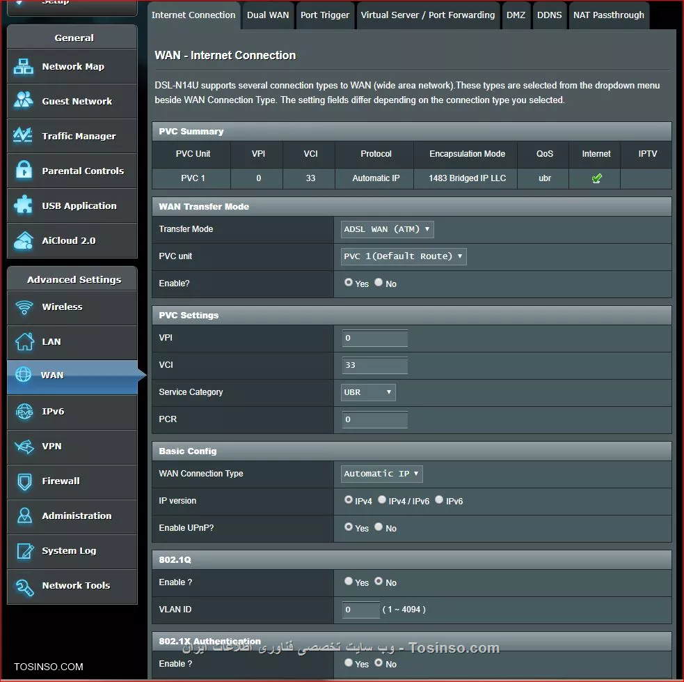

چون بقیه موارد دارن به درستی کار میکنن. البته مودم ایسوس هم تنضیمات خیلی خیلی زیادی داره
نمای تنضیمات مودو ایسوس
اگر به صورت کلی ای پی گذاری صحیحه فکر میکنم مشکلی از تنضیمات ویندوزی کامپیوتر سرور باشه
||https://network.tosinso.com/files/get/30e08525-9a24-4a62-b990-530c979545b0||
