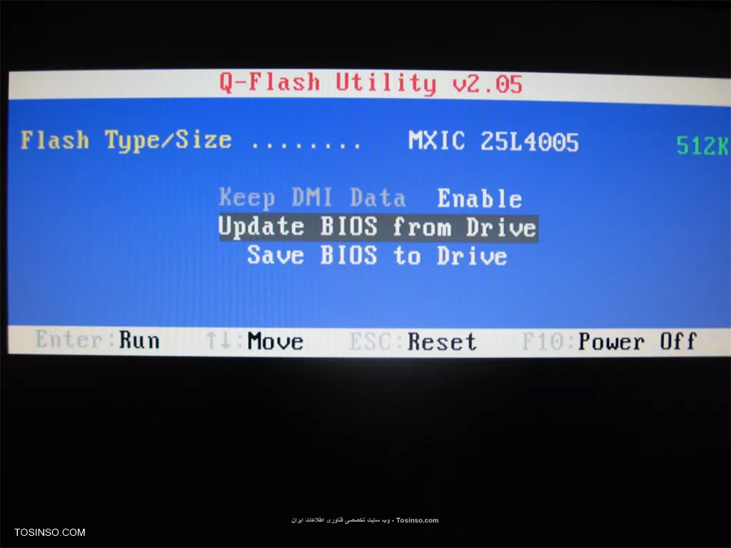

این میاد ....
در ضمن کیبورد هم اصلا فعال نیست
