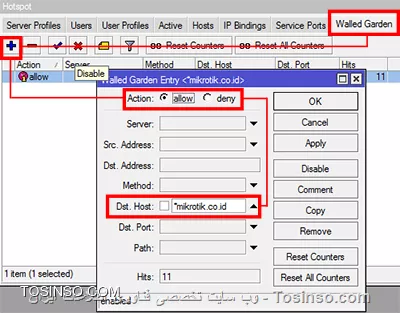

دوست عزیز شما در تب walled garden ip list باید سایت مورد نظر رو ادد کنید و آدرسش رو در آخرین مستطیل وارد کنید
توی این صفحه ای که عکس گذاشتین نیست

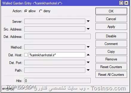

||https://mikrotik.tosinso.com/files/get/fa362417-c6e9-4258-a2fd-d59ca0fc49b6||
در قسمت walled garden  به این روش سایت مورد نظرت accept کن البته * اول و آخرش همین نکتشه

دوست عزیز باید در هات اسپات در قسمت walled garden اون سایت ها رو ادد کنید

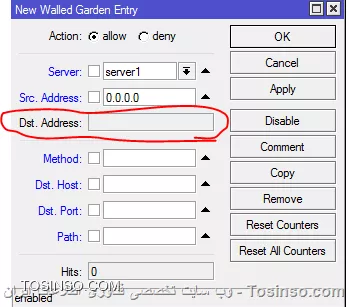

ببخشید راهی دیگه وجود نداره چون قابلیت ذکر شده در میکروتیک من غیر فعال است(dst.addres)
ببخشید راهی دیگه وجود نداره چون قابلیت ذکر شده در میکروتیک من غیر فعال است(dst.addres)||https://mikrotik.tosinso.com/files/get/85016cd0-e7c8-4549-b83f-e0ca36666ff2||
