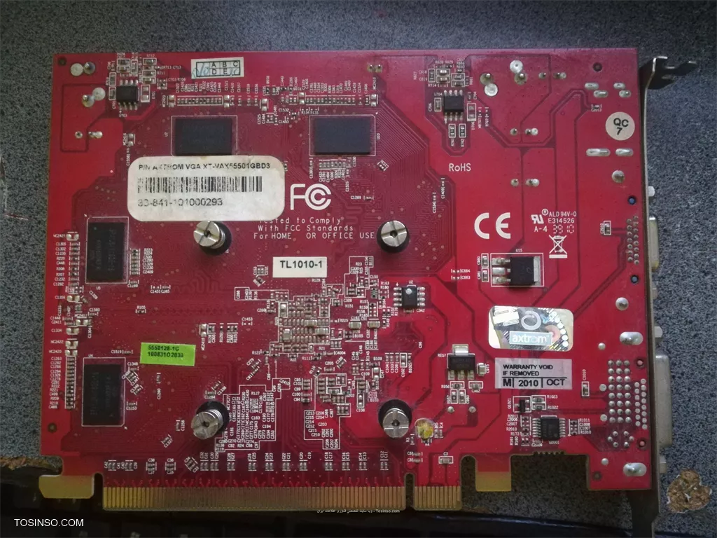

cpu خوبه اما رم که عکس نگذاشتین و عکسی که از کارت گرافیک گذاشتین بدرد نمیخوره و ظاهرا دست دوم است
از اون سمت کارت گرافیک عکس بگذارین و از رم هم عکس بگذارین

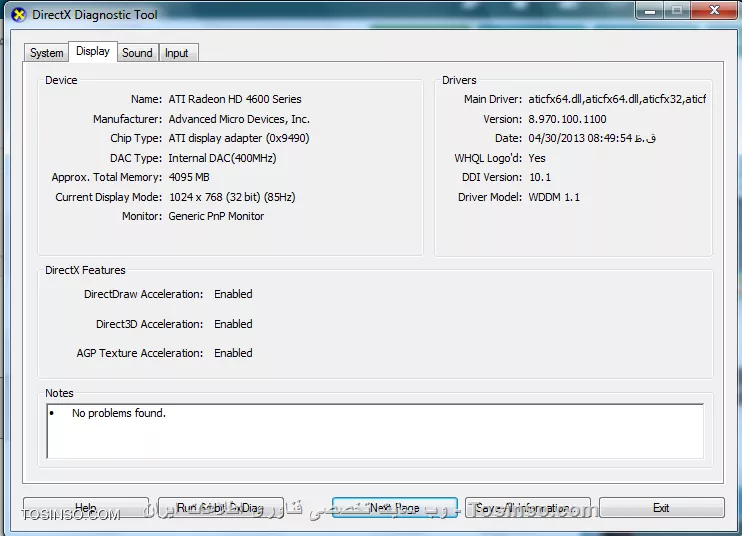

گرافیک شما احتمالا 4650 هست چون خود 4600 آنبورد هست.
پشتیبانی از دایرکت ایکس 11 را هم دارد.
شما روی این گرافیک اصلا حساب نکنید.
این گرافیک فقط برای پردازش عادی ساخته شده نه بازی و ...

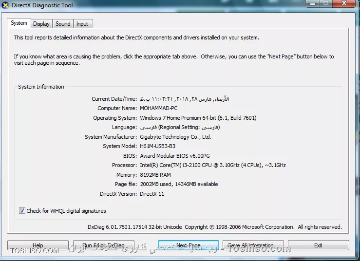

در ضمن مشکل بعد احتمال ایجاد گلوگاه در سیستم شما در صورت تعویض گرافیک هست برای همین باید با توجه به مدل مادربورد نیاز هست هم CPU را تعویض کنید و هم گرافیک را اگر سیستم را برای بازی می خواهید.
به هر حال برای اینکه بازی ها اجرا شوند به ترتیب :
1- ویندوز را تعویض کنید.
2- تمام درایور ها + Direct X را نصب کنید.
3 - سیستم را ری استارت کنید.
4- بازی + نرم افزار های مورد نیاز مانند NetFramework را نصب کنید.
5- سیستم را مجددا راه اندازی ( ری استارت ) کنید.
پیروز و موفق باشید.

پس مشکل از کارت گرافیک شماست، توصیه می کنم یک کارت گرافیک دیگری قوی تر حداقل از نسل جدید خریداری کنید و تست کنید.
چون کارت گرافیک فعلی شما از معماری VLIW شماره 4 یک معماری منسوخ شده است استفاده می کنه و پر مصرف می باشد.
دیگه کارایی سابق را ندارد توصیه می شود، اولین اقدام شما ارتقاء کارت گرافیک باشد.

کارت گرافیکم ATI Radeon HD 4600 Series
پردازنده Intel(R) Core(TM) i3-2100 CPU @ 3.10GHz (4CPUs),~3.1GHz
مشخصات سیستم
مشخصات سیستم 2
از قطعات سیستم قبلم اطلاعی ندارم چون همه رو تعویض کردم الان فقط گرافیک قبلیم رو دارم که عکسشو پایین میزارم
گرافیک
