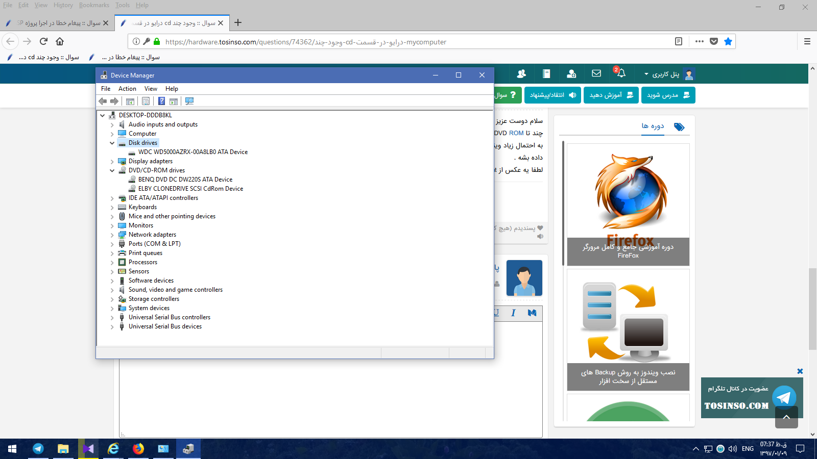

یه دونه DVDROM دارم همونیه که توش نوار هست
نرم افزار virtual clone driver نصب هست
تو عکس اول بود
پاسخ در 1397/01/09 توسط
خب با همون نرم افزار virtual clone driver این درایوهای اضافه درست شده
باید از داخل همون تنظیم کنید

دوست عزیز چند تا cd درایو به دستگاه شما وصل است؟
یک عکس از device manager از قسمت درایوها بگذارین لطفا
یک عکس هم از disk managment بگذارین لطفا
شما نرم افزاری برای درایو مجازی نصب کردین؟
ویندوز 10 شما ازین ویندوزهای خام است یا وقتی نصب میکنید همراهش چندتا نرم افزار هم نصب میشه؟
چند تا DVD ROM به سیستم متصل کردین ؟
به احتمال زیاد ویندوزی که نصب کردید حاوی درایور ها و نرم افزار های جانبی هستش و همین موجب شده که توی My Computer درایو های اضافی نشون داده بشه .
لطفا یه عکس از Disk Management و Device Manager اینجا بفرستید تا دقیق تر بررسی کنیم ...
