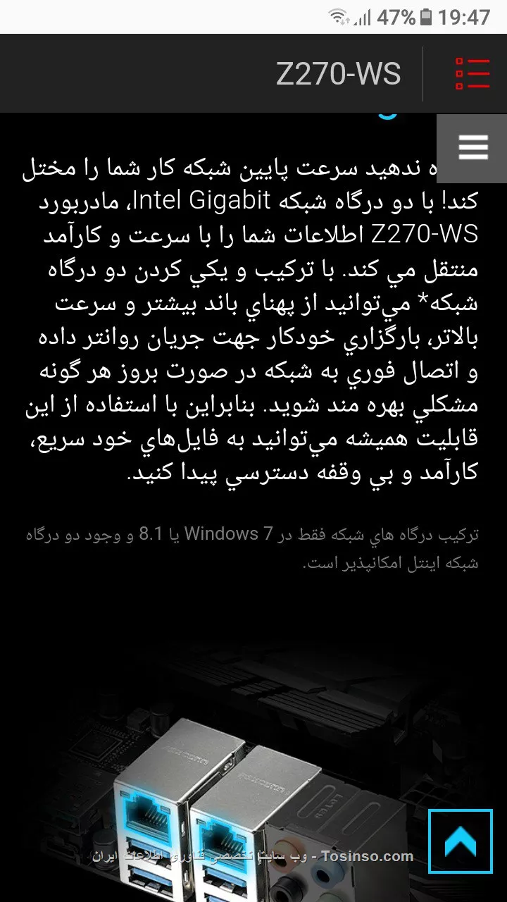

سلام مهندس خسته نباشید.اگه میشه منو راهنمایی کنید خیلی ممنون ، منظور از مطالبی که در تصویر پایین نوشته شده چیه؟
سرعت شبکه
یعنی میتونم با این کار دو تا مودم رو به یک سیستم وصل کنم و سرعت اینترنتم بالا بره؟و اینکه تو سایت tosinso فیلم آموزشی دارین که افزایش سرعت اینترنت رو آموزش بده اگه دارین لطفا به من معرفی کنید. مرسی از وقتی که گذاشتین . موفق و سلامت باشید

تو این مباحث فقط load balancing و failover هست که هیچ کدوم سرعت رو بالاتر نمیبرن بلکه حالت بکاپ هستن

دوست عزیز اول در مورد مادربرد و دوتا کارت شبکه توضیح میدم و بعد راجع به سئوال شما
دوست عزیز این مادربردی که شما مطرح کردین دارای دوتا کارت شبکه است و هر کارت شبکه سرعت 1000 مگ رو داره و با لودبالانس کردن این دوتا کارت شبکه سرعت و پهنای باند به 2000 مگ افزایش پیدا میکنه و اگر کاری بخواین انجام بدین که 2000 مگ پهنای باند لازم داشته باشه میتونید از این قابلیت این مادربرد استفاده کنید
اما برای سئوال شما :(اول یک نکته رو میگم بعد جواب سئوال شما رو میدم)
نکته: دوست عزیز مودم ADSL در بهترین حالت و سرعتش فقط میتونه سرعت 16 مگ به شما بده و اگر دوتا مودم رو فرضا بشه به هم وصل کرد، بهترین سرعتی که میده 32 مگ است و با سرعت 1000مگی که هر کارت شبکه کامپیوتر داره خیلی فاصله داره و مشکل از دوتا کارت شبکه و دوتا مودم نیست بلکه مشکل از سرعت پائین اینترنت است
برای اینکه دوتا خط اینترنت رو روی یک شبکه بیارن و سرعت و پهنای باند رو افزایش بدن باید از امکان خاصی که روی بعضی از روترها و فایروالها است استفاده کنید (مثلا روتر 100 تومنی میکروتیک).
شما دوتا مودم رو به این روتر وصل میکنید و با تنظیمات خاصی که روی این روتر انجام میدین میتونید دوتا خط با هم تجمیع کنید .اگر خواستین این کار رو انجام بدین بفرمائید تا توضیح بیشتری بدهم چون این قابلیت هم در شرایط خاصی جواب میده و اونجوری که توی ذهن شماست نمیشه این کار رو کرد

تا اونجا که میدونم خیر ، شما با مودم نمی تونید دو لینک اینترنت رو ادغام کنید و افزایش پهنای باند داشته باشید. ولی میتونید با خرید یک روتر میکروتیک این کار رو انجام بدید.
