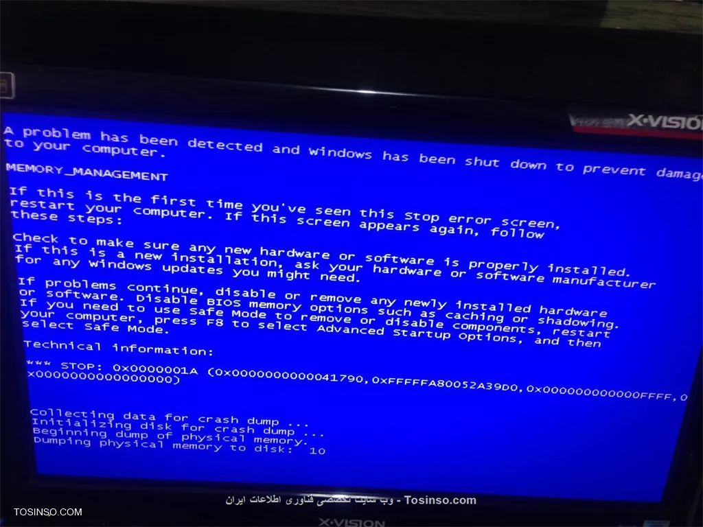

دلیل ارور صفحه ابی در ویندوز 7 ؟ با عکس
این مشکل چند وقت ایجاد شده
در تاپیکی جداگانه مشکلات دیگر رو گفته بودم اینجا هم می نویسم شاید کمک کنه
اولین مشکل در انزیپ کردن فایل های حجیم و چند پارتی هست که در این سیستم چند پارتش خراب می کنه در حالی که همون فایل زیپ چند پارتی در سیتم دیگر براحتی و بدون مشکل اکستراکت میشه !
در نصب بازی های هم ارور مشکل در انزیپ و نبود isdone.dll unrac.dll میده که تمام اموزش تو اینترنت انجام دادم ورفع نشد !
البته این مشکلات از 1 ماه پیش بوجود امد در سیستم و چندین بار ویندوز عوض کردم از وقتی این مشکل بوجود امد و ویتدوز اولیه 7 64 بیتی بود که 8 و 10 هم ریختم بازهم این کشکل ارور ابی و مشکلات دیگه ادامه گفتم ادامه داره !
البته یک نکنه من مادربورد asus h81-plus هست و با نصب برنامه هاش امکان داره اورکلاک کنید و من یکم دست زدم و البه برگردوندم به حالت اولیه ولی نمیدونم تاثیری داشته یا خیر؟
سیستم من دوتا رم 8 گیگ و 4 گیگ داره
cpu i5 4460
هست

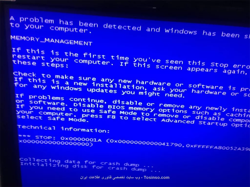

||https://tosinso.com/files/get/aa7efa4e-532d-4bfa-88cb-b98a3494ccdb||||https://tosinso.com/files/get/51eed0e2-7e50-4991-b9f6-79c9e4d76422||این مشکل چند وقت ایجاد شده

کاش مرحله آخر نگه میداشتین تست رم رو ...
یه عکس از ارور بفرستین.

حتما Bios رو آپدیت کنید.
نرم افزار memtest86 رو از سایت های فارسی هم بگردید پیدا می کنید.
با نرم افزار CCleaner سیستم رو پاکسازی کنید و کلید های رجیستری مشکل دار رو هم تعمیر کنید.
با آنتی ویروس Live مثل Kasper rescue disk سیستم رو بوت کنید و اسکن کنید.
RAM چهار گیگ رو از سیستم دربیارید و با دو تا رم 8 گیگ تست کنید. اگه باز مشکل داشت اون دو تا 8 گیگ رو جا به جا روی سیستم نصب کنید و دوباره تست کنید.
پاسخ در 1397/01/16 توسط
کار های زیر رو انجام بدید :
1- با یه نرم افزار دیگه فایل ها رو UnZip کنید.
2- درایور های سیستم رو هم آپدیت کنید.
3- با یه آنتی ویروس آپدیت شده سیستم رو بطور کامل اسکن کنید.
4- Bios رو آپدیت کنید.
5- شاید رم هاتون مشکل داره، با نرم افزار memtest86 سیستم رو بوت کنید و بزارید سلامت رم هاتون رو چک کنه و اگه عیبی داشت برطرف کنه.
6- فایل های زیپ چند پارتی دیگه ای هم دانلود کنید ببینید باز هم مشکل وجود داره ؟
7- دوست من نباید خودتون CPU رو آورکلاک میکردید این کار نیازمند آزمون و خطاس و کار هر کسی نیست و مشکلات زیادی برای سیستم بوجود میاره که شاید جبران ناپذیر باشه. از توی Bios بررسی کنید ببینید دمای سیستم چقدره ؟ روی فرکانس عادی کار میکنه CPU ؟

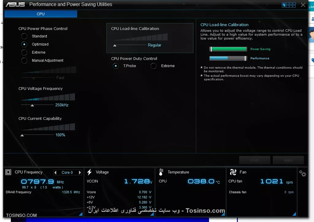

اون برنامه اورکلاک asus که گفتم اینه و الان در این حالت هست

مشکل صفحه ابی و فایل های زیپ و dll ها
از یکی از رم هام بود و با برداشتن کل مشکل سیستم حل شد
ممنون از راهنمایی خوب شما دوستان

درود
جواب مطالب که مطرح کردید با همان شماره می دم شاید کمک کنه
1- با نرافزار های دیگه انجام دادم و ایراد دارد
2- تمامی درایور های به روز شده است
3-این کار هم با انتی ویروس نود اینترنت سکوریتی 11 اپدیت روز انجام دادم و چیز پیدا نکرد
4- این کار انجام ندادم
5 - این برنامه از کجا می تونم دانلود کنم دوست عزیز؟
6- دانلود کردم و باز هم مشکل دارد
7-نمی دونم اسمش بشه گذاشت اورکلاک برنامه خود مادربورد هست که موقع نصب درایور ها نصب میشه و اطلاعت ولتاژ و سرعت و فن اینا رو میده و میشه تو حالت استاتدارد و یا تو حالت نهایت استفاده گذاشت و الان دمای cpu نهایت 35 درجه هست

یل برنامه memtest86
تست کردم
جز تست 0
بقیه تست ها پر از ارور بود معنیش چیست ارورها ؟
