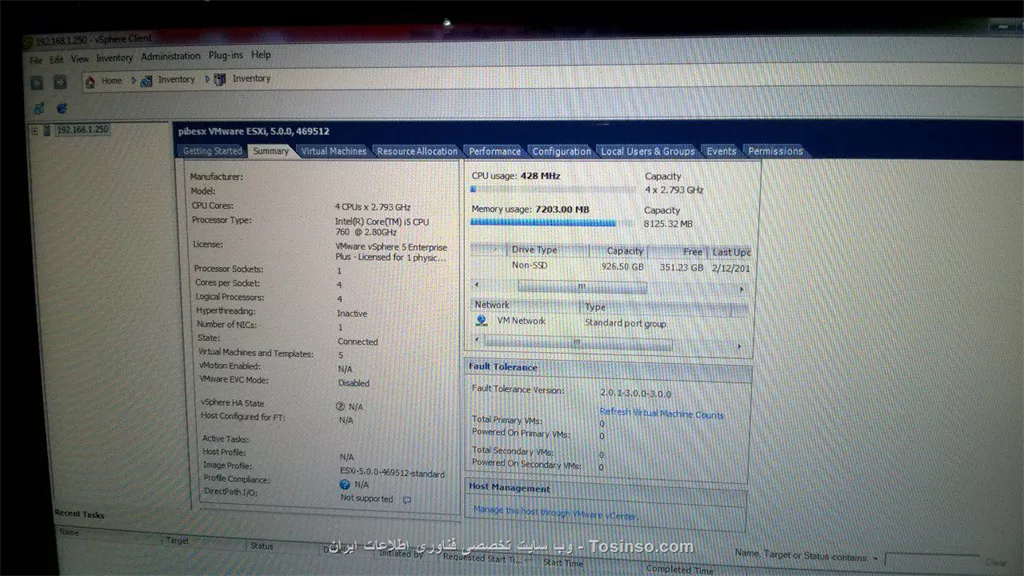

در حال حاضر به عنوان حسابدار یک مجموعه کوچک مشغول بکار هستم ، که اخیرآ تصمیم بر آن شده تا سیستم های آنجا ارتقا یابد ، که باید عرض کنم که مجموعه دارای دو فروشگاه که از لحاظ فیزیکی از هم جدا و فروشگاه شماره 2 از طریق لینک رادیو بر روی سیستم (یا سرور )ی که در فروشگاه شماره 1 وجود داره ریموت زده و برنامه خودش رو از ویندوز مجزای خودش اجرا میکنه .
حال تصمیم بر این است تا سیستم (یا سرور) مذکور به فروشگاه 2 منتقل و فروشگاه یک سیستم ( یا سرور ) مجزا داشته باشد اما ارتباط بین دو سرور مثل share و voip برقرار باشه .
سیستم ( یا سرور ) مذکور در حال حاضر دارای مشخصات ذیل میباشد ، که البته سه عدد ویندوز سرور 2003 بر روی آن نصب میباشد که که یکی مربوط به برنامه فروشگاه شماره 1 ودیگری مربوط به فروشگاه شماره 2 و دیگری مربوط به voip و share و dhcp میباشد
||https://tosinso.com/files/get/5fcfd571-9cfc-41e3-b441-f42735460800||

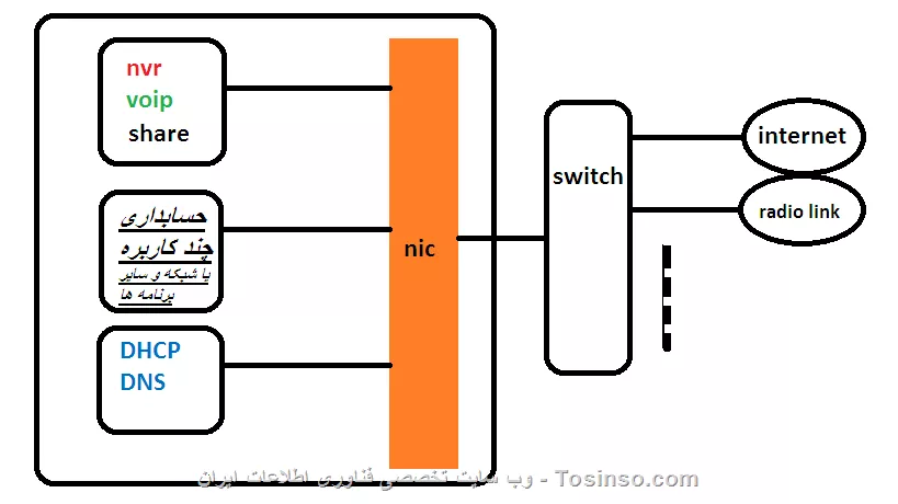

حال با توجه به اونچه که ذکر شد چنانچه خواسته باشیم ویندوز سرور بروز تر رو با نقشه ای که به فکر من رسید که خالی از اشکال هم نیست که در ذیل آورده شده
||https://tosinso.com/files/get/a1930455-b123-4452-ba97-0bc336dc03f6||
و با هزینه ماکزیمم 8 الی 9 میلیون داشته باشیم چه باید کرد .؟
میشه رفت دنبال سرور و تجهیزات آن یا باید یک سیستم قوی بسته بشه ؟
پیشاپیش از راهنمایی یکایک شما عزیزان تشکر میکنم
