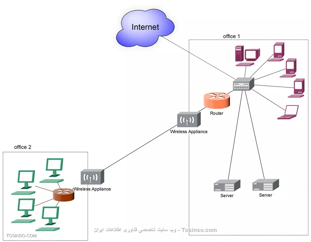

راه اندازی دو dhcp با رنج آی پی مختلف
||https://tosinso.com/files/get/f73b6ac2-6e47-45d8-bb50-514025386223||
(نمای کامل رو رسم نکردم. بعنوان مثال توی آفیس2 ما چند تا سوئیچ داریم توی بخش های مختلف اون مکان. که تعداد زیادی کاربر به هرکدوم از اون سوئیچ ها متصل میشن)
خب
توضیحات و صورت سوال رو در کنار هم میگم. اگه جایی مبهم بود بفرمائید تا اطلاعات بیشتر بدم
همونطور که میبینید ما 2تا دفتر رو از طریق لینک وایرلس باهم شبکه کردیم. و اینترنت رو توی office1 میگیریم و میدیم به شبکه
عمل dhcp و آی پی دادن تمامی کاربران هر2 دفتر توسط روتر office1 انجام میشه. مشکلمون همینجاست که توضیحشو مینویسم
ما یه فایل شیرینگ تحت وب راه اندازی کردیم که سرورش توی office1 هست. کاربران office1 مشکلی با سرعت انتقال فایل و آپلود/دانلود با این سرور ندارن. سرعت آپلود حدود 16 mb هست
اما کاربران office2 سرعت آپلودشون 700 kb هست و برای فایلهای حجیم خیلی زمان بر میشه پروسه آپلود و انتقال فایل.
به نظرم اگه روتری که توی office2 هستش براش dhcp ست بشه و به کاربران همونجا آی پی بده این مسئله حل میشه!
آیا این سولوشن مشکل سرعت انتقال رو حل میکنه؟
اصلا این کار امکان پذیره که تعدادی از کاربران از یه روتر آی پی بگیرن، و تعدادی دیگه از یه روتر متفاوت؟
مسئله ای که مهم هس اینه که تمامی device های توی شبکه (مثل کامپیوترها، سرور، تلفن، پرینتر و سایر دستگاه های تحت شبکه) باید همدیگه رو ببینن حتما! این خیلی مهمه
اگه شدنی هست نحوه انجامش (لینک، آموزش، ریسورس یا هرچیزی..) رو ممنون میشم بفرستید.

مسئله سرعت به خیلی عوامل بستگی داره، به نوع ارتباط حالا شما در داخل افیس 1 شاید ارتباطات به صورت کابلی کار می کنه و ممکنه استاندارد وایرلس مورد استفاده بین دو دفتر با سرعت های پایین کار کنه مورد بعدی که اکثرا در لینک های وایرلس دیده میشه نویز هست حتما دقت کنید که سر راه دو دفتر نویز نباشه، عوامل نویز می تونه ساختمان ها یا درختان بلند باشه یا یک سری دستگاه هایی که باعث نویز میشن اینها رو حتما چک کنید یا یک چیزی ممکنه همه این موارد اوکی باشه ولی کابرانی که در افیس 2 هستند باعث کندی سرعت میشن! مثلا سیستم عامل کاربران آپدیت انجام می ده یا کاربران دانلود می کنن با مانیتورنگ می تونید تقریبا سرنخ مشکل رو پیدا کنید.

دوست من، من اینطوزی برداشت کردم که آفیس 1 شما چون فایل شیرینگ تحت وب در اون شبکه هست با سرعت همون شبکهlan اطلاعات جابجا مییشه.. ولی به علت وجود دو عدد روتر در شبکه، ارتباط افیس 2 انگار از طریق اینترنت انجام میشه...یعنی برداشت من اینه که کاربران آفیس 2 دارن از طریق اینترنت به فایل شیرینگ دسترسی پیدا میکنند و ارتباط وایرلسی انگار انجام نمیشه..
شما خیلی راهکار دارین..
1-ایا کاربران آفیس 2 می توانند آفیس یک را پینگ کنند؟
2-ایا کاربران آفیس 2 میتوانند به صورت لوکال به آ/ی پی فایل شیرینگ دسترسی پیدا کنند؟
3-ارتباط بین روترها چجوریه؟ کانفیگ روترت به شکلیه؟
4-آفیس شماره 2 چجوری اینترنت داره؟ ازز کجا اینترنت میگیره.. روت به چه صورتی انجام شده
همش باید بررسی بشه تا ببینیم چه خبره...وگرنه این مشکل شما خیلی راحت قابل حله

ارتباطی به dhcp نداره. شما ابتدا باید ببینید مشکل سرعت از کجاست. لینک وایرلس رو تست کردید ببینید چند مگ جواب میده؟

بله کاربران آفیس 2 میتونن آفیس1 رو پینگ کنن. به فایل شیرینگ هم دسترسی دارن
آفیس2 اینترنت رو از طریق لینک وایرلس از آفیس1 داره میگیره
بدلیل اینکه فاصله 2 دفتر 40 کیلومتر هست کیفیت ارتباط طبیعتا کمتر از حد انتظار میشه
به همین دلیل ما فایل شیرینگ رو به خود آفیس2 منتقل کردیم و اونجا فعلا مشکل سرعت انتقال فایلشون حل شده.
