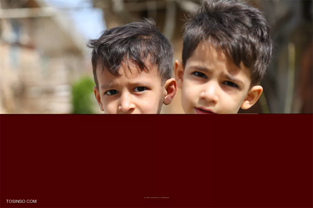

سلام وقت بخیر
عکس‌هایی در فلش داشتم که بعد از مدتی دیدم که بعضی از عکس‌ها دچار شکستگی بصورت عمودی و یا افقی شده‌اند.
آیا ممکنه فلش ویروسی شده باشد، خواهشمند است راهکار ارایه فرمایید
با تشکرسلام وقت بخیر
با تشکر||https://tosinso.com/files/get/0196384a-1d52-4124-99f4-8a935f95f66d||

پیشنهاد می کنم عکس ها رو کپی کنید روی محل جدید
شاید 1% فلش مشکل پیدا کرده باشه .

سلام ممنون از وقتی که گذاشتید، در داخل یه فولدر که حدود صد عکس هستش، بعضی از عکس‌ها دچار این حالت شده‌ا ند، حتی در فتوشاپ هم عکس با همین حالت خراب باز می‌شود.

اگه با راهنمایی من و دوستان مشکل حل نشد راهکار زیر رو هم اجرا کنید ...
فلش رو به سیستم متصل کنید و از اطلاعاتش کپی بگیرید حالا CMD رو با دسترسی ادمین باز کنید و دستورات زیر رو به ترتیب اجرا کنید :
select disk x
clean
create partition extended
create partition logical
select partition 1
format fs=ntfs quick
نکته : x در اینجا فلش درایو شما هست. حواستون باشه یه درایو یا هارد دیگه رو فرمت نکنید.

توی سیستم های دیگه هم همین مشکل رو دارین ؟
با عکس های دیگه هم این مشکل بوجود میاد ؟
با یه نرم افزار دیگه عکس ها رو باز کنید.
کارت گرافیک رو هم آپدیت کنید.
فلش مموری رو هم با یه آنتی ویروس آپدیت شده اسکن کنید و بعد فایل های مخفی رو Unhidden کنید و فایل های مشکوک رو حذف کنید.
