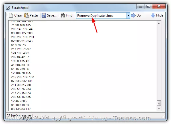

شما با استفاده از ابزاری کم حجم ، رایگان و قدرتمند به نام Text Crawler براحتی میتونید خطوط Duplicate شده رو شناسایی و حذفشون کنید. استفاده از این نرم افزار بسیار آسون هست و از این لینک میتونید اونو دانلود و روی سیستم تون نصبش کنید. تصویر زیر محیط این نرم افزار رو نشون میده.
شما با استفاده از ابزاری کم حجم ، رایگان و قدرتمند به نام *Text Crawler* براحتی میتونید خطوط Duplicate شده رو شناسایی و حذفشون کنید. استفاده از این نرم افزار بسیار آسون هست و از این |لینک::https://www.raymond.cc/blog/download/did/2155/| میتونید اونو دانلود و روی سیستم تون نصبش کنید. تصویر زیر محیط این نرم افزار رو نشون میده.
||https://network.tosinso.com/files/get/d1183aa6-adb1-4423-9345-f2b91be6e821||
البته توسط روش های دیگه هم میتونید خطوط تکراری توی فایل ها رو حذف کنید که میتونید به لینک زیر مراجعه کنید اما من به شخصه Text Crawler رو خیلی میپسندم.
