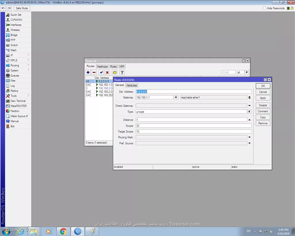

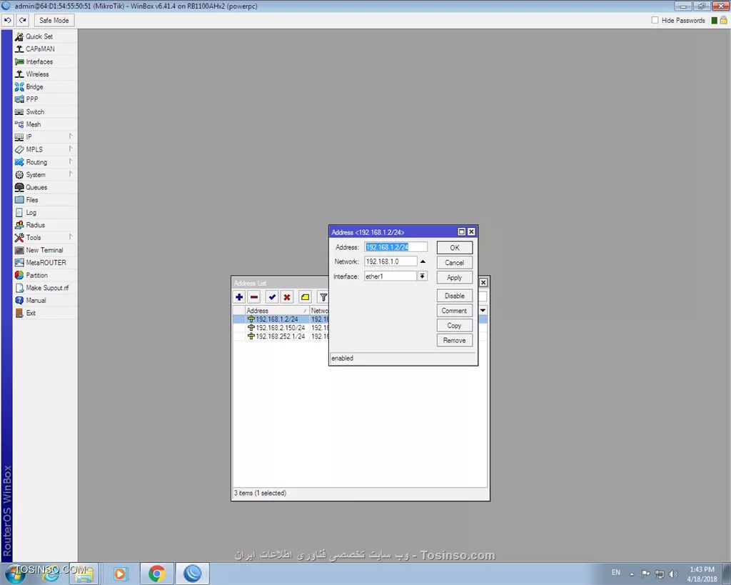

من مودم رو به اتر 1 میکروتیک وصل کردم و آی پی 192.168.1.2/24 رو بهش دادم و یک روت با gateway 192.168.1.1 نوشتم ولی متاسفانه میکروتیک اینترنت دار نشده و کلا پینگ رنج 1 و 8.8.8.8 رو ندارم!
ممنون میشم راهنماییم کنید؟

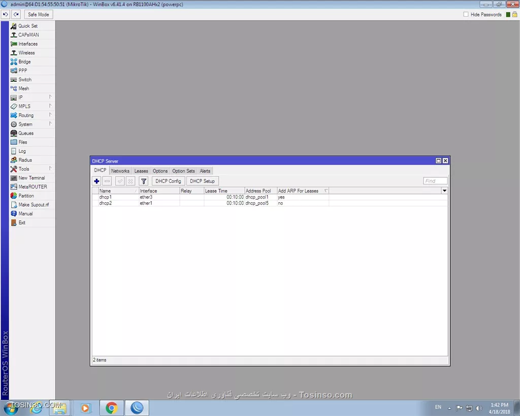

خوشحالم که مشکلتون حل شد. DHCP سرور رو توی مودم خاموش کردید که مشکل حل شد ؟
پاسخ در 1397/01/29 توسط
ترجیحا DHCP مودم رو خاموش کنید و روی میکروتیک DHCP سرور راه اندازی کنید.
از تنظیماتی که انجام دادین عکس بفرستید.
