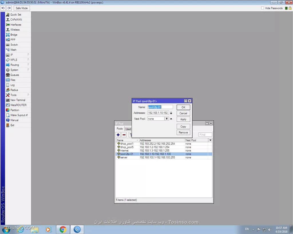

رنج Pool ها تداخلی با هم نداشته باشه. لزومی نداره که برای L2TP حتما یه Pool ساخته بشه. از همون Pool هایی که دارین میتونین استفاده کنید.

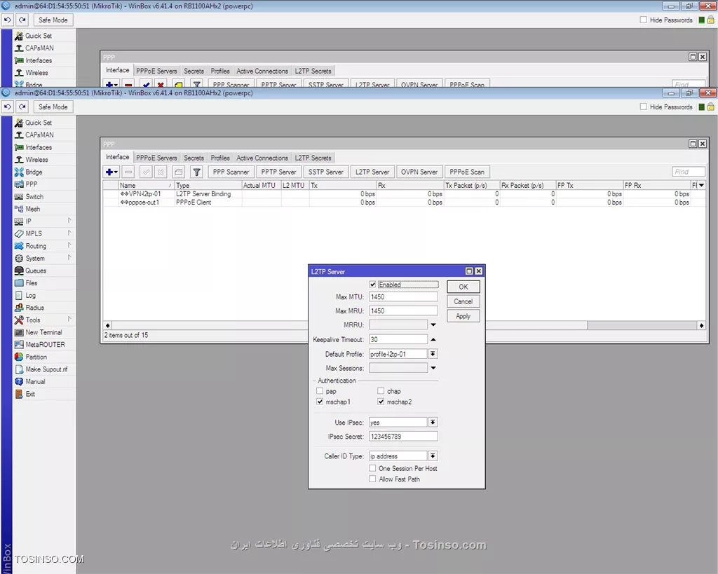

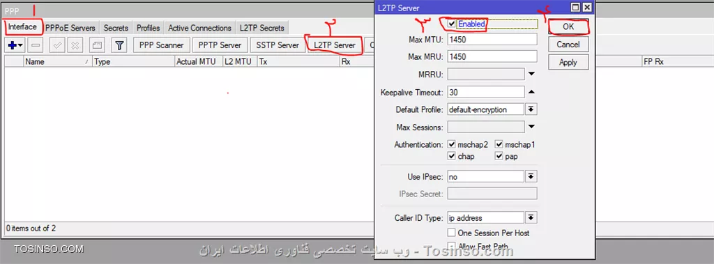

مطمئن باشید که تو تب Interface قسمت L2TP Server بصورت Enable باشه و تیک خورده باشه.

شما باید برای کاربرانی که از طریق vpn وصل میشن یک pool بگذارین که رنجش با سرور ویپ یکی باشه تا بتونن ارتباط رو برقرار کنند
ضمنا رنجی ip که کاربران vpn میگیرن رو یک nat بنویسین و masqurade کنید

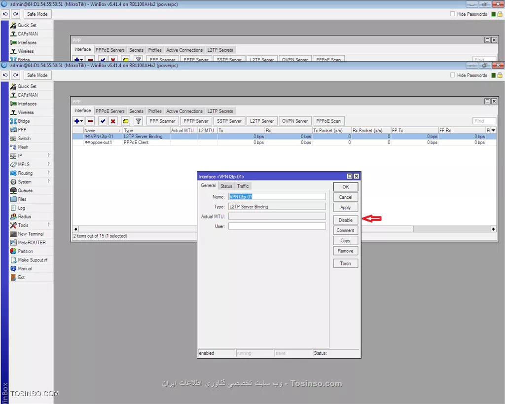

L2TP Server بصورت enable هست ولی تیک نخورده!؟
درضمن PPoE Client هم هیچ sent و receive نداره ولی اینترنت میکروتیک وصله؟!

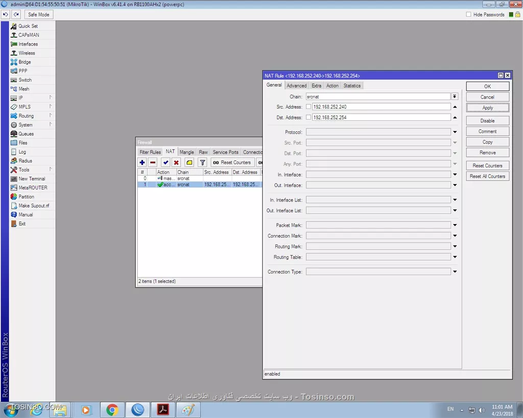

خب پس در عکسی که الان گذاشتین در قسمت nat در فایروال هر دو خط رو پاک کنید تا اول صفحه خالی بشه و روی + بزنید و در صفحه ای که میاد chin رو srcnat بگذارین و src .addres رو بصورت زیر پر کنید
192.168.252.0/24
و در سربرگ action برین و گزینه action رو روی masquerade بگذارین و ok کنید
تنظیم دیگه ای لازم نداره
حالا یک بار تست کنید

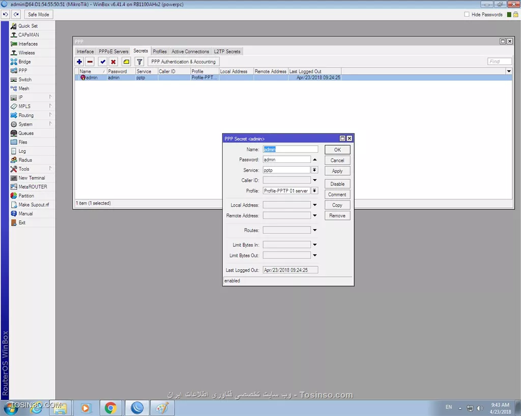

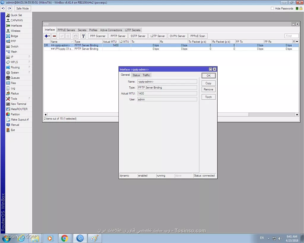

ممنون از راهنمایی شما rasool1. من با توجه به مواردی که گفتید vpn pptp را روی میکروتیک ایجاد کردم و خوشبختانه گوشی انروید به vpn وصل شد ولی اینترنت مبایل قطع میشه درصورتیکه من میخواهم از اینترنت خود گوشی استفاده بشه میشه یا نه؟
پاسخ در 1397/02/01 توسط

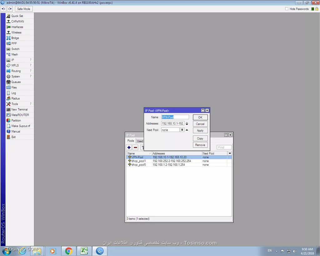

رنج IPهایی که در آدرس pool تعریف میشه باید یک رنج جدیدی باشه که استفاده نمیشه؟ آخه من که رنج IPهایی که میخوان vpn بزنن رو نمیدونم؟ قبلا هم پرسیدم که IP مبایلهایی که میخوان به میکروتیک وصل بشوند رو چیکار کنم چون هربار که به اینترنت دیتا وصل میشوند تغییر میکنه؟؟!!
در ویدئو وقتی vpn زده میشه از اینترنت میکروتیک استفاده میشه ولی من میخوام از اینترنت خود گوشی به میکروتیک vpn زده شود؟
پاسخ در 1397/01/30 توسط

عکسی که برای ایجاد ppp گذاشتین
دوست عزیز توی عکس دوتا روت دیده میشه که فکر میکنم شما ساختین
این اشتباشت و اونجا شما نباید چیزی ایجاد کنید و بسازید
در واقع خوده میکروتیک وقتی کسی بهش وصل میشه این روتها رو ایجاد میکنه و نباید شما چیزی رو دستی بسازین
پس لطفا اونجا هرچی دستی ساختین پاک کنید و در زمانی که کسی به میکروتیک وصل نیست باید اون صفحه خالی باشه

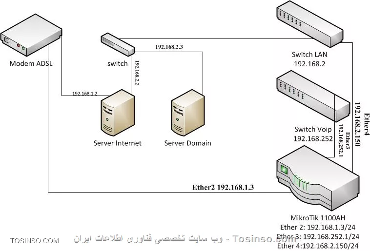

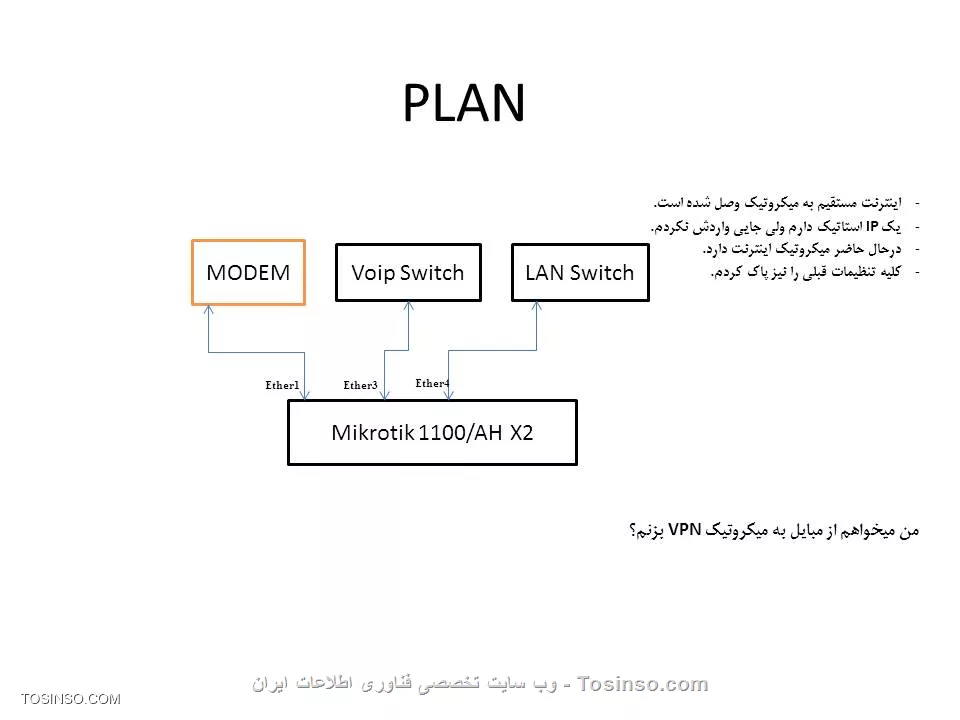

سلام و ممنون از شما. کلیه تنظیمات رو به حالت اول برگرداندم و درحال حاضر فقط میخواهم بتوانم از مبایل به میکروتیک VPN بزنم؟ درضمن من نمیخواهم مودمم رو بریج کنم و از طریق نوشتن روت میکروتیک را اینترنت دار کردم.
نقشه
دوست عزیز مطمئن هستین که نقشه شبکه اینه؟!!!!!!!!!!!!
دوست عزیز با این نقشه همه پستهایی که تا الان گذاشتیم بلا استفاده است و شما نمیتونید روی این میکروتیک vpn بزنید.چون بین مودم و میکروتیک یک سرور وجود داره که همه محاسبات رو بهم میریزه
دوست عزیز vpn سرور باید روی لبه بین دوتا شبکه اینترنت و شبکه داخلی باشه ...اگر شبکه شما این شکلی است ، شما باید vpn سرور رو روی اون دستگاهی که نوشته سرور اینترنت راه اندازی کنید...
البته این نقشه فکر میکنم اشتباه باشه چون روی یکی از پورتهای میکروتیک یک ip از رنج مودم ست شده....
پاسخ در 1397/02/06 توسط
خب
عکس آخر که نوشتین .ایجاد nat
دوست عزیز هر دوتا خطی که اونجا نوشته شده مشکل داره
در خط اول شما باید src address رو مشخص کنید
اول بفرمائید که از این روتر میکروتیک برای اینترنت دادن به چه شبکه و رنج ipهایی دارین استفاده میکنید
خط دوم هم نباید باشه و پاکش کنید
پاسخ در 1397/02/03 توسط

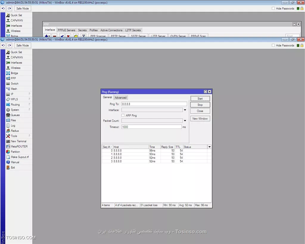

ببینید در حال حاضر مشکل من اینه که به محضی که vpn میزنم اینترنت میکروتیکم قطع میشه یعنی پینگ 8.8.8.8 میره؟
توی فایروال باید چیزی تعریف بشه؟

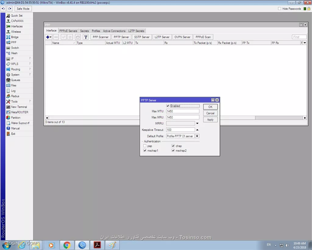

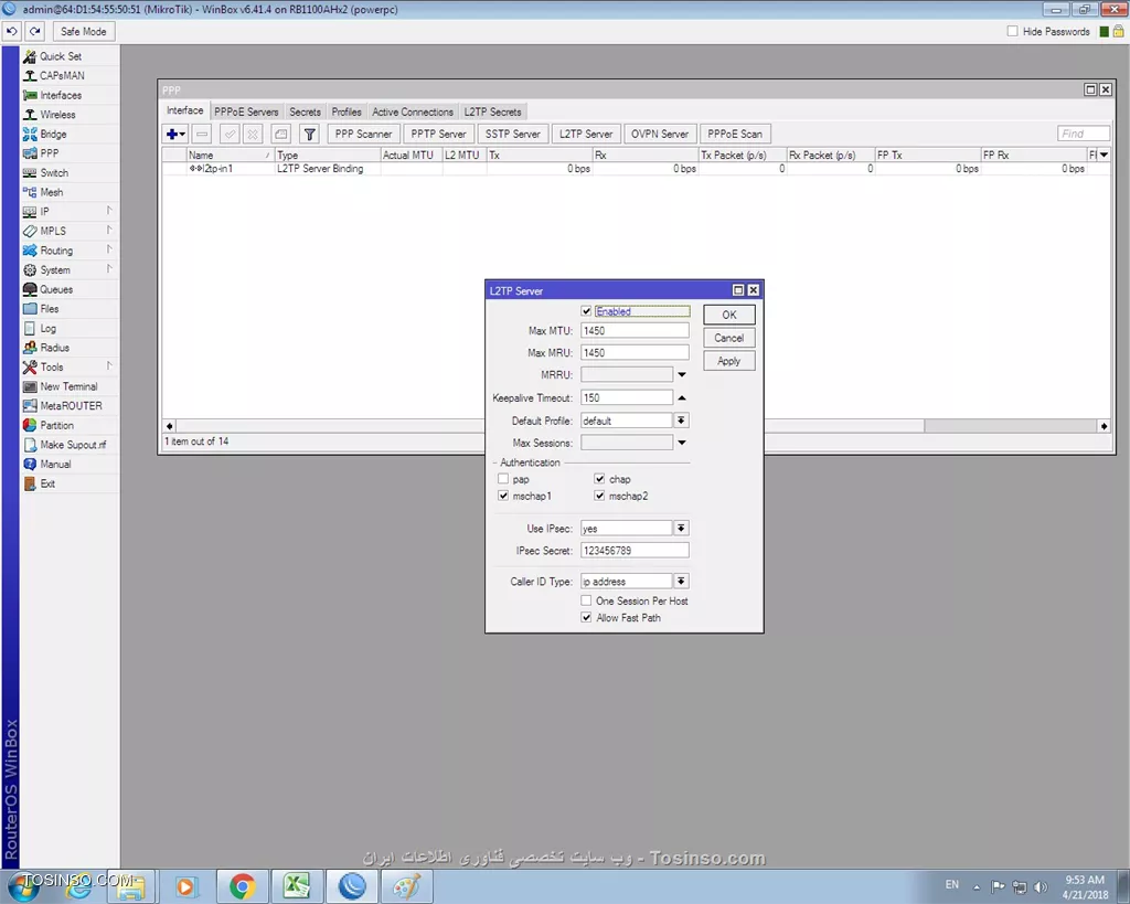

تیک chap رو هم بزنید، اما pap رو تیکش رو نزنید.
Keep alive timeout رو هم ترجیحا بالای 100 بزارید. مثلا 150
تیک Allow Path First رو هم بزنید.

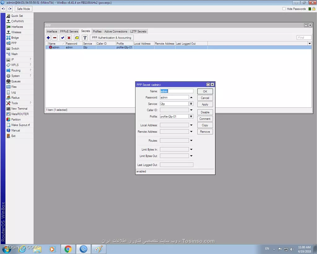

تو عکس آخر در قسمت Service باید مشخص کنید که چه VPN ای میخواین راه اندازی کنید. اگه L2TP هست L2TP رو انتخاب کنید.
ضمنا دوباره تاکید می کنم ، لزومی نداره که یه Pool برای VPN ایجاد کنید ، این کار پیچیدگی رو بیشتر می کنه. اگه تعداد کاربراتون خیلی زیاده و رنج های IP مختلفی دارین و محدودیت میخواین روی کاربرا اعمال کنید Pool بسازید.

در تنظمات گوشی VPN رو اینجوری ساختم ولی کانکت نمیشه!؟
type: L2TP/IPSec PSK
server Adr: static IP
L2TP SECRET:admin
IPSEC IDENTIFIER: 192.168.1.2
IPSEC PRE-SHARED KEY: 123456789
درضمن با رنج 200 هم تنظیمات رو در میکروتیک انجام دادم اون هم جواب نداد!

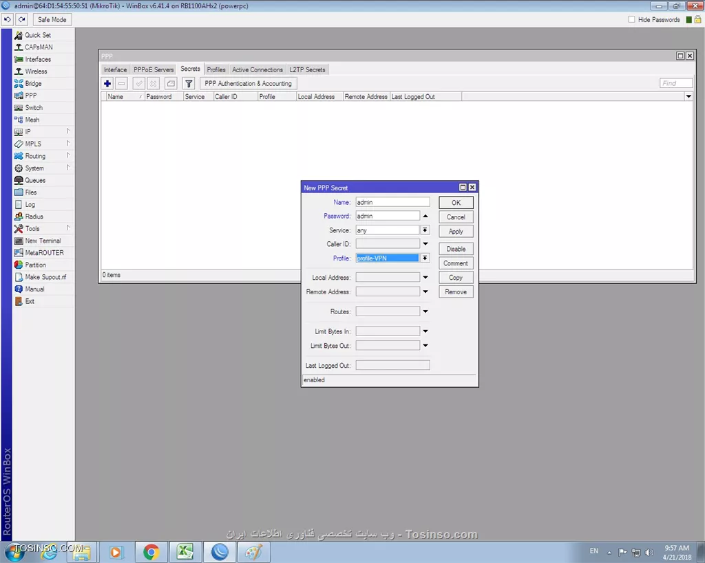

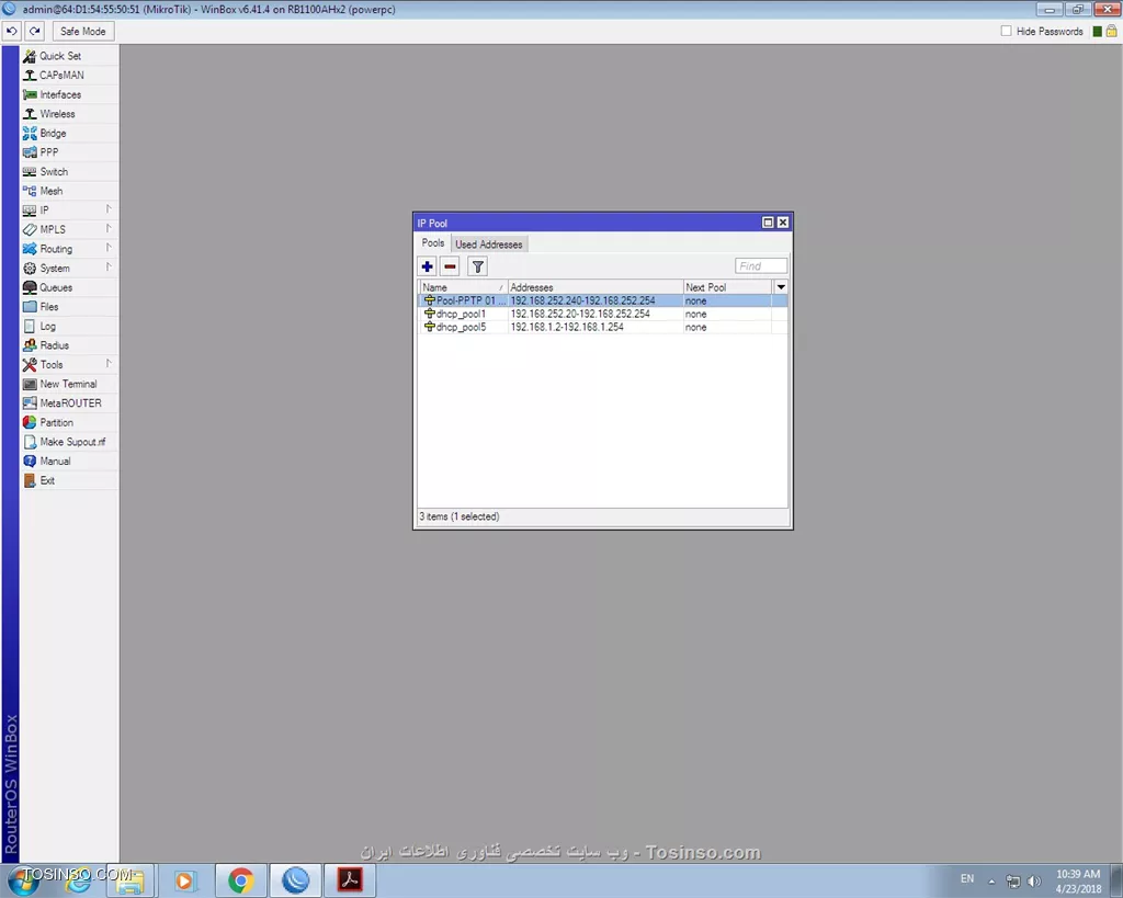

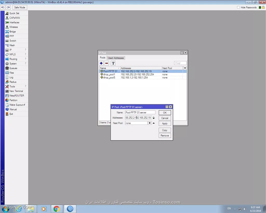

یک pool هم رنج ویپ (252) ساختم.
pool

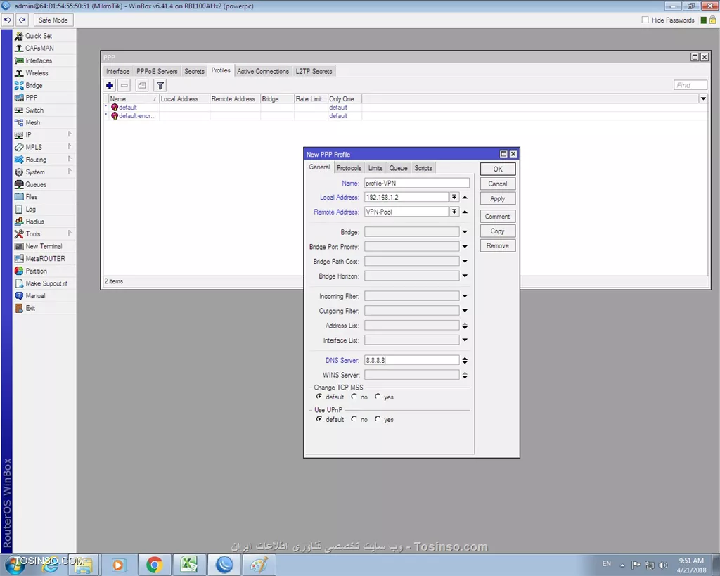

ایجاد profole
profile
ایجاد ppp
ppp

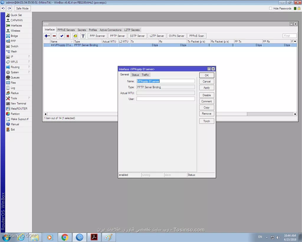

فعال کردن pptp server
pptp server
ایجاد secret
secret

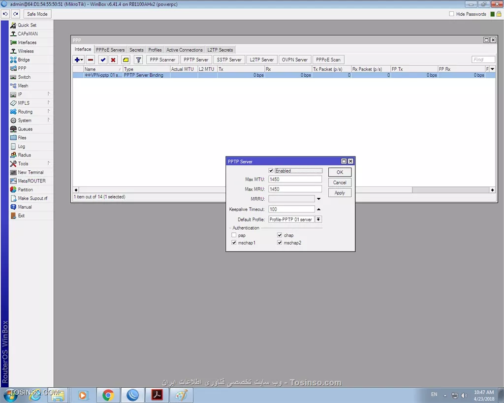

فکر می کنم L2TP رو هنوز فعال نکردین. مثل عکس زیر فعالش کنید .
||https://network.tosinso.com/files/get/333fd396-fc18-4900-8252-420d05577c55||
دوست عزیز در profile در قسمت local address شما باید ipمودم رو وارد کنید نه ip میکروتیک رو ، یعنی باید در اون قسمت ip 192.168.1.1 رو وارد کنید
چون اون رنج 192.168.10.1 رو پاک کردین دسترسی قطع شده
ضمنا توی عکسهایی که گذاشته بودین در pool چندتا رنج ip دیگه هم بود ، در صورتی که شما فرموده بودین روتر رو ریست کردین!!!!!
ضمنا توی روتر باید به رنج ipکه برای vpn اختصاص دادین، باید اینترنت هم بدین و یک nat بنویسین
سلام، وقتتون بخیر
بعد از ریست کردن مودم دیگه کلا نمیتونم به میکروتیک vpn بزنم؟!
عکس زیر تصویری از اتصالات شبکه من میباشد. ممنون میشوم راهنماییم کنید.
1- ساختن یک vpn-pool
2- ایجاد یک profile برای vpn

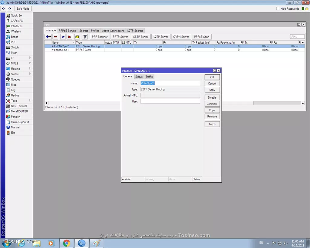

3- ساختن یک L2TP Server binding و فعال کردن L2TP
4- ایجاد یک secret
و روی مبایل هم یک vpn با مشخصات زیر ایجاد کردم:
type: L2TP PSK
server adr: static IP
IPSEC PRE_SHARED KEY: 123456789
برای وارد شدن هم از username: admin و pass: admin استفاده میکنم.
ولی متاسفانه باز ناموفق بود.
یه سوال برای vpn نیاز نیست حتما مودم بریج شود؟
