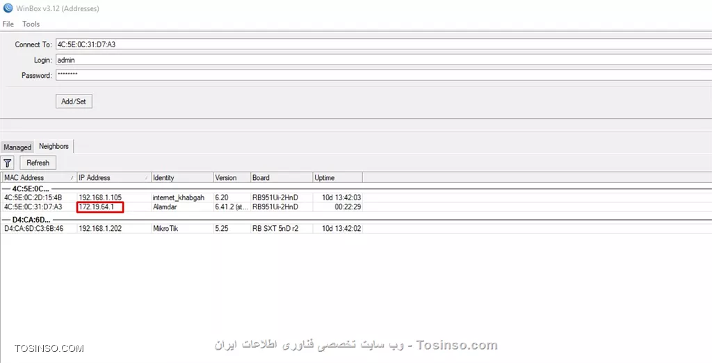

ببینید همونطور که توی عکس دوم میبینید قبلا آی پی آدرسی که داشت 192.168.1.102 بود ادر دو هم وصل به شبکه هستش و ادر یک هم وصل به مودم ای دی اس ال ولی این آی پی 172.19.64.1 نمیدونم از کجا اومده و نمیدونم چرا سرور هات اسپات قرمز شده
پاسخ در 1397/01/29 توسط
دوست عزیز من عکس هایی که قرار داده بودین رو یک مختصر که نگاه کردم دیدم شما یک بریج هم دارین و فکر میکنم از وقتی اون بریج رو ساختین به این مشکل خوردین
الان شبکه شما اصلا از میکروتیک فرمان نمیگیره و داره از روتر alamdar سرویس میگیره اگر میخواین بهتر راهنمایی کنم باید یک نقشه از شبکه و جای کلاینتها و ارتباطات روترها بگذارین
البته فکر میکنم عکسهای دیگه هم لازمه که باید در ادامه بگم

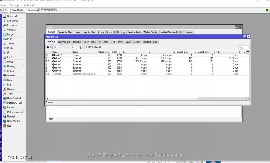

الان چه دستگاه هایی به میکروتیک تون وصل هستن ؟
IP هاشون چیه ؟
یه عکس از قسمت Interfaces بفرستین.

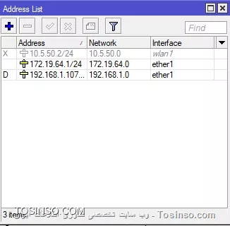

این هم پنجره آدرس
بک آپ گرفتم
این هم پنجره آدرس
||https://network.tosinso.com/files/get/fba69950-a541-4e26-9a63-ff9fba950908||
اون آی پی رو هم حذف کردم اما درست نشد

قبلا IP اینترفیس ether2 بود 192.168.1.102 که تبدیل به 172.19.64.1 شده ؟
آدرس 172.19.64.1 مربوط به اینترفیس هات اسپات هستش ؟
