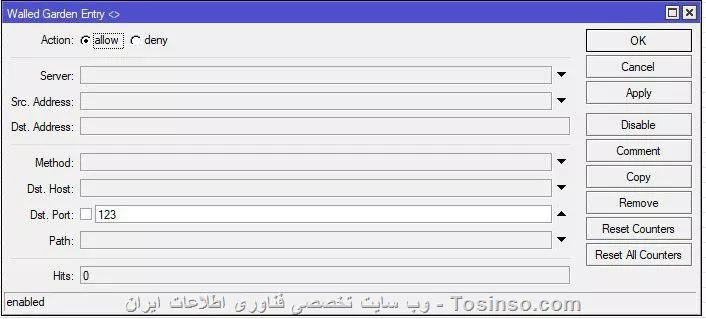

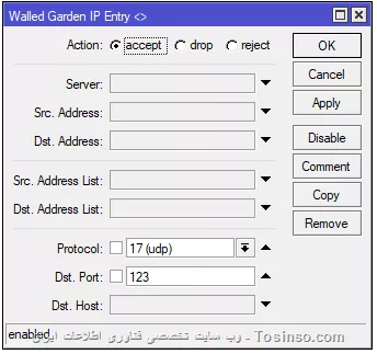

بله گیتوی کلاینت ها میکروتیک هست
رول رو هم نوشتم ولی تفاوتی حاصل نشد
||https://mikrotik.tosinso.com/files/get/ee5eb18b-6eaf-4188-a461-d258206c9a4a||
پاسخ در 1397/02/02 توسط
دوست عزیز از جایی والد گاردن عکس بگذارین
پورت udp 123 رو هم در والد گاردن باز کنید
پاسخ در 1397/01/31 توسط
از تنظیماتی که کلا در والد گاردن انجام دادین لطفا عکس بگذارین؟
