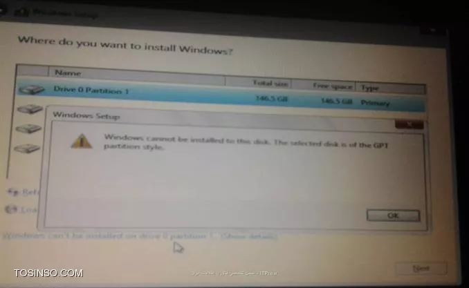

با سلام خدمت دوستان عزیز ، من میخام روی لپتاپم که ظرفیت هاردش 750 گیگ هست و تا به حال ویندوز روش نصب بوده ویندوز نصب کنم ولی زمانی که در مراحل نصب میخام مشخص کنم که ویندوزم روی چه درایوی نصب بشه با خطای زیر مواجه میشم :
Windows cannot be installed to this disk. The selected disk is of the GPT partition style
لطفا راهنمایی کنید

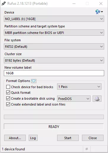

با نرم افزار RUFUS میتونی روی فلش برای هر مدل دیسک که داری ویندوز رایت کنی
rufus

سلام دوست عزیز این مشکل خیلی راحت حل میشه.
اگه هاردت gptهستش همونطوری که تو عکس مشخصه.
میتونی فلشو با برنامه rufus بوت کنی البته باید توجه کنی گزینه partition schema.....رو روی gpt بزاری.

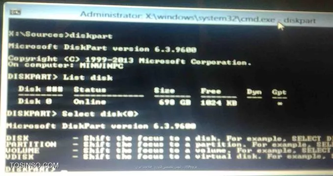

سلام دوست من
شما وقتی از Disk part استفاده میکنید و می فهمید شماره پارتیشن تون کدومه باید اونو انتخاب کنید با دستور
مراحل کاملش به شرح ذیل هست:
دستور DiskPart را اجرا کنید.
توسط دستور List Disk شماره دیسک مربوط به فلش را پیدا کنید.
توسط دستور Select Disk 1 دیسک مربوط به فلش را انتخاب کنید(شماره 1 در مثال ما).
توسط دستور Clean اطلاعات و پارتیشن های فلش را حذف کنید.
این دستور select disk بستگی داره چند تا divice وصل هست به سیستمتون معمولاً شماره 0 مربوط هست به هارد.
البته من فکر میکنم bootMgr شما آسیب دیده
اگه مراحل بالا جواب نداد یک بار این روش رو تست کنید
دی وی دی را درون DVD-RAM قرار دهید، سیستم را ریست (restart) کنید
یک لینک با عنوان Repair your computer در قسمت پایین و سمت چپ می بینید، آن را کلیک کنید
فرایند نصب برای پیدا کردن پوشه نصب ویندوز جستجو را آغاز می کند.
اگر در لیست بیشتر از یک گزینه وجود داشت، گزینه درست را انتخاب کنید و دکمه next را برای ادامه کار کلیک نمایید
و گزینه command prompt را انتخاب کنید و دستورات زیر را اجرا نمایید.
bootrec/fixmbr
bootrec/fixboot
bootrec/rebuildbcd
امیدوارم حل بشه مشکلتون.

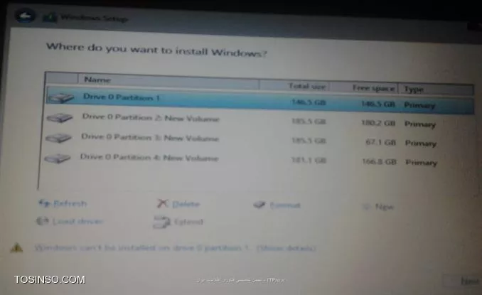

من مراحل رو تا list disk پیش میرم اما فقط مشخصات هارد لب تابمو بالا میاره، و من نمیخام تموم هاردو فرمت کنم، من میخام پارتیشن 1 لب تابمو(درایو c ) فقط پاک کنم، در مرحله ی select disk چی باید تایپ کنم تا فقط درایو c پاک بشه، این عکس مراحلیه که پیش رفتم:
تصویر درایورهام و مراحل انجام شده و خطای داده شده
مراحل انجام شده :
مراحل انجام شده :

بالاخره مجبور شدم تموم هاردمو فرمت کنم و دوباره پارتیشن بندی کنمش، اکثر راهکارهای دوستان درسته، اما من از لینکی که مهندس elnino68 گذاشته بودن استفاده کردم

1. سیستم را Restart کنید.
2. مراحل بوت را از روی DVD پیش برید.
3. در قسمتی که باید بر روی Install Now کلیک کنید، کلید های Shift + F10 را فشار دهید.
4. بعد از باز شدن کامند پرامپت تایپ کنید: diskpart
5. سپس دیسک مورد نظر را با دستور زیر انتخاب کنید:
select disk 0
شما با توجه به شماره دیسکی که می خواهید روی آن ویندوز را نصب کنید عدد صحیح را وارد کنید.
6. تایپ کنید: clean
بعد از به پایان رسیدن فرایند cleanسیستم را Restart کنید و دوباره اقدام به نصب ویندوز کنید.
