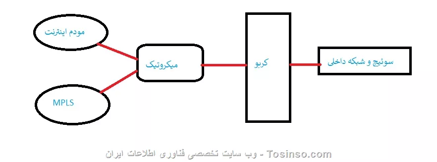

دوست عزیز پیشنهاد میکنم شبکه رو اینجوری بچینید و با نوشتن یک روت ساده توی میکروتیک مشکلتون رو کامل حل کنید
Plan11
ببخشید نقاشیم خوب نیست
اینجوری اگر بخواین از اینترنت یا mpls استفاده کنید .راحت میتونید با یک روت و ترتیب اونها مشکلتون رو حل کنید

دوست عزیز توضیح جناب شمس تقریبا درست است
دوست عزیز اینکه شما میخواین اینترنت و mpls رو داشته باشین و از هر دو استفاده کنید یک نوع لودبالانس است .
میتونید آموزشهای لودبالانس رو دنبال کنید و کار رو انجام بدین
در این سناریو که میخواین انجام بدین
گتوی همه کلاینتها کریو میشود و اینترنت کریو هم توسط میکروتیک تامین میشود
اما میکروتیک هم از طریق mpls و هم از طریق اینترنت دیتا رو دریافت میکند و به کریو میرساند
توی میکروتیک میشه تعیین کرد که اگر پکتها میخوان مثلا به سمت ip 10.10.10.10 برن از mpls خارج بشن و اگر میخواین به سمت ip 20.20.20.20 برن از مودم اینترنت خارج بشن
اینجوری شما میتونید هر دو خط رو در میکروتیک مدیریت کنید و کریو هم کلاینهای شما رو مدیریت کنه
