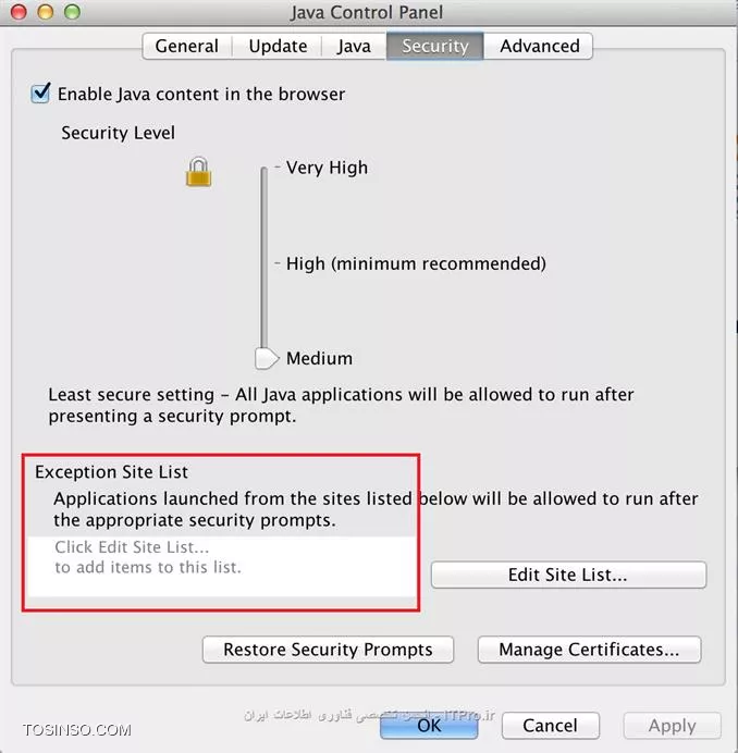

سلام ، چرا نمی تونم airview رو اجرا کنم؟ ایا به نسخه خاصی از جاوا وابسته است؟

من تنظیمات رو اعمال کردم ولی بازم نشد.
یعنی پیغام unable to launch airview میده.حتی security level خود جاوا هم کم کردم ولی باز جواب نداد.میشه شما مراحل اجرا رو یکبار بگید؟

آخرین نسخه Java engine رو باید نصب کنید . تنظیمات ssl/https رو turn off , کش مرورگر رو همچنین پاک کنید
