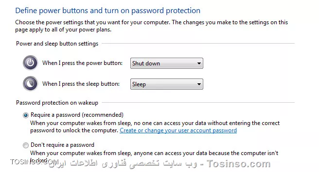

تعریف کلیددر صفحه کلید
بعضی از صفحه کلید ها دارای دکمه sleep و.......هست که میشه براش تعریف کرد
هرزمان دکمه مذکور فشار دادیم کامپیوتر به حالت اسلیپ برود
برای بعضی کیبوردها که فاقد این دکمه هستند چطور میشه دکمه هایی تعریف کرد تا سیستم به حالت اسلیپ وهایبرنیت و... برود؟
ضمنا از طریق فولدرآپشن تنظیمات انجام شده است(تصویر زیر)

خیلی راحت میتونید این کار رو انجام بدید. یه فایل Notepad باز کنید و دستور زیر رو توش وارد کنید :
rundll32.exe powrprof.dll,SetSuspendState 0,1,0
این فایل رو با پسوند bat. ذخیره کنید و یه Shortcut ازش بسازید و روی Shortcut راست کلیک کنید و Properties رو بزنید حالا در قسمت Shortcut key کلید S یا هر کلیدی دوست داشتین رو فشار بدین و روی OK کلیک کنید. اگه کلید های Ctrl+Alt+S رو با هم فشار بدین سیستم به حالت Sleep میره .

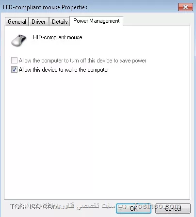

چرا تیکش برای هردوتاش فعال است
وقتی از منوی استارت به اسلیپ میره، با ماوس میاد بالا
ولی با فایل نت پد وقتی میاد بالا حالت هایبرنیت داره یعنی سیستم از ابتدا شروع میکنه میاد بالا

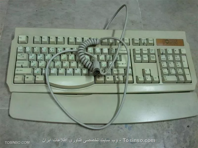

من بیشتر نظرم این بود که شاید بشه یک دکمه از دکمه های کیبورد را به امر sleep اختصاص بدم
چون کیبورد جدیدم این دکمه ها نداره
یک کیبورد فوکوس دارم همین دکمه ها داره ولی نمیدونم چرا بعد از چند روز که کار میکنه بعضی از دکمه ها از کار میفته

دوست عزیز اون حالتهایی که میفرمائید از قابلیتهای بعضی از کیبردها است و وقتی درایور و نرم افزار اون کیبرد رو روی سیستم نصب میکنید این قابلیت رو به شما میده ، و روی کیبردها این نرم افزار و درایورها با هم متفاوت است

اینکه وقتی با ماوس یا کیبورد سیستم از حالت Sleep در نمیاد به این خاطر هست که توی Device Manager در تنظیمات کیبورد یا ماوس تیک گزینه Allow this device to wake the computer رو نزدین .

آره انجام دادم
ولی فکر کنم به حالت اسلیپ نمیره ، میره روی هایبرنیت
چون دیگه با دکمه ماوس وکیبورد سیستم بالا نمیاد حتما باید دکمه پاور بزنم

امکانش هست تو یک تایپیک جدید
اون کیبورد فوکوس به سیستم نصب و علت یابی بشه که چرا بعضی مواقع بعضی دکمه ها از کار میفته؟

راهکاری که بهتون گفتم رو انجام دادین ؟ جواب نگرفتید ؟
