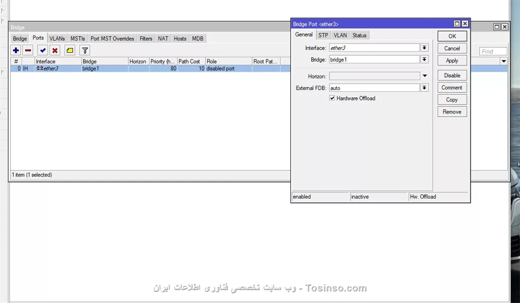

توی بریج توی قسمت portsباید دوتا خط داشته باشین
یکی برای ether1 , یکی برای ether3 اما شما توی اون یک خط دارین که مربوط به ether3 است

من مراحل رو رفتم و تو قسمت دومش هم اینترفیس رو روی ادر 3 گذاشتم اما ادر 3 دارای اینترنت نشد!

میشه از تنظیماتی که انجام دادین عکس بگذارین

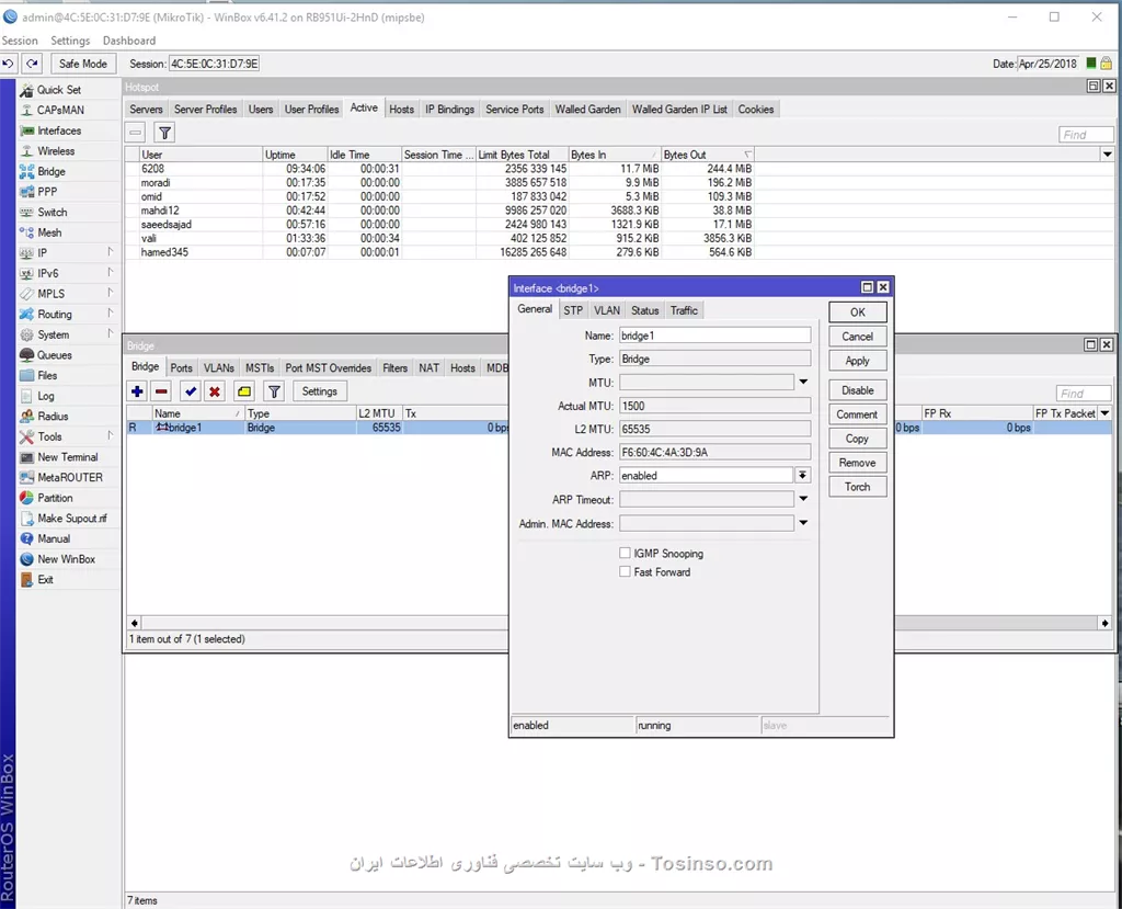

خب پس با کمک لینک زیر بریج کنید
آموزش بریج کردن در میکروتیک
حواستون باشه در وقتی بریج میکنید ، میکروتیک مثل سوئیچ عمل میکنه و باید به دستگاههایی که به این پورت بریج وصل میشن از رنج IPکه مودم داخلش قرار داره باید IP بدین
