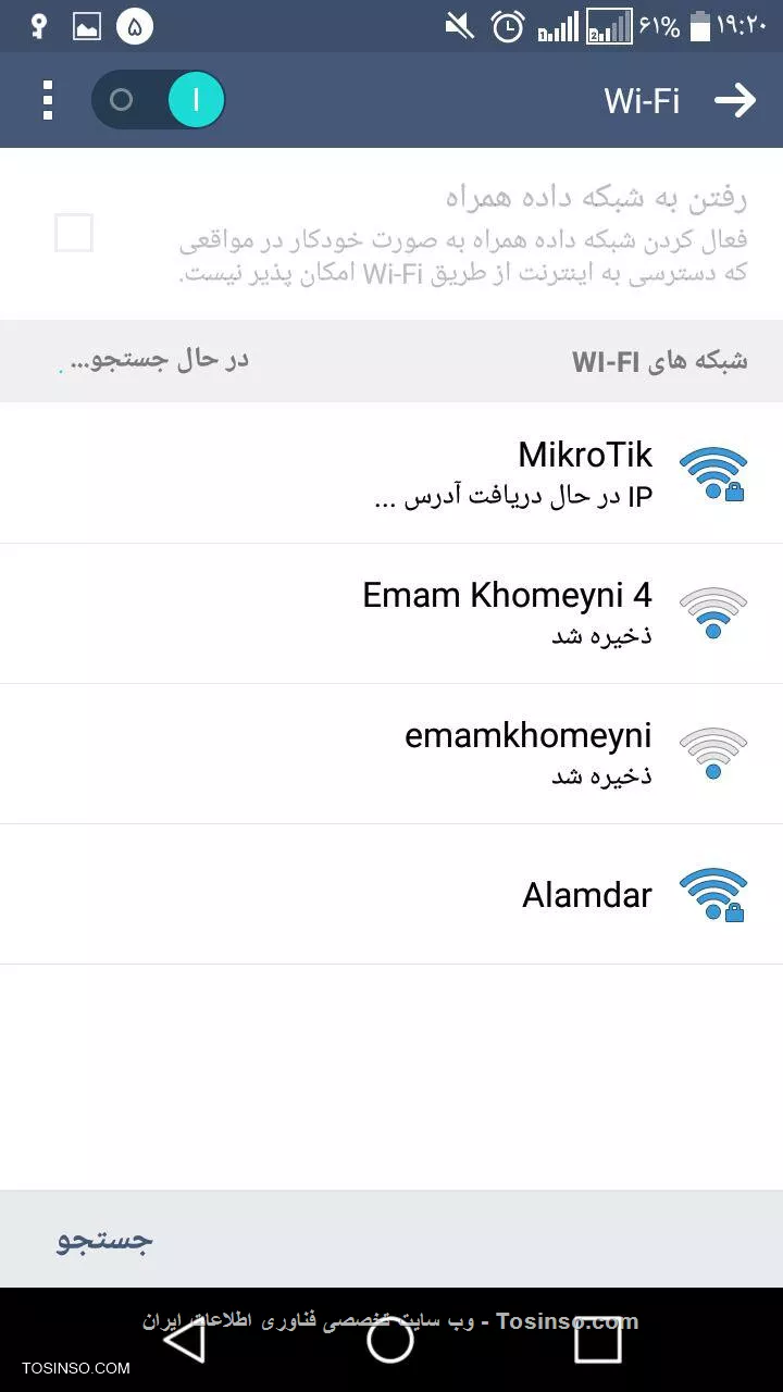

مشکل اینه که دستگاه ها آی پی نمیگیرن و متصل نمیشن مثل گوشی زیر که در همون حالت مونده و متصل نمیشه:
||https://tosinso.com/files/get/7199c695-756f-4ed1-abe9-b866c95f6ad6||
نکته: میکروتیک من داره به یوزر ها خدمات میده و همه چی درست کار میکنه جز همین وایرلس

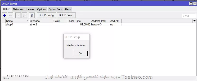

دوست عزیز wlan شما با یک پورت دیگه bridge شده. اینترفیسی هم که bridge شده باشه نمیتونید روش dhcp server تنظیم کنید.
شما باید wlan رو با ether2 وارد bridge کنید، و dhcp server ای که برای ether2 ساخته شده رو به bridge تغییر بدید.

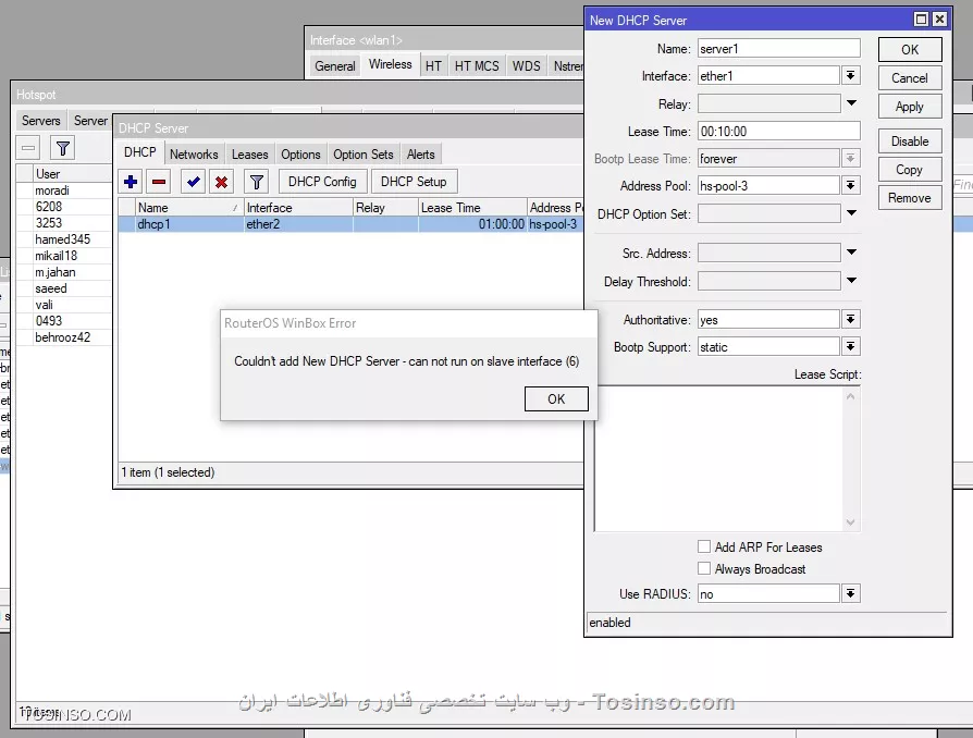

از طریق Wizard اش هم میتونید راه اندازیش کنید اما این بار ether1 رو انتخاب کنید .

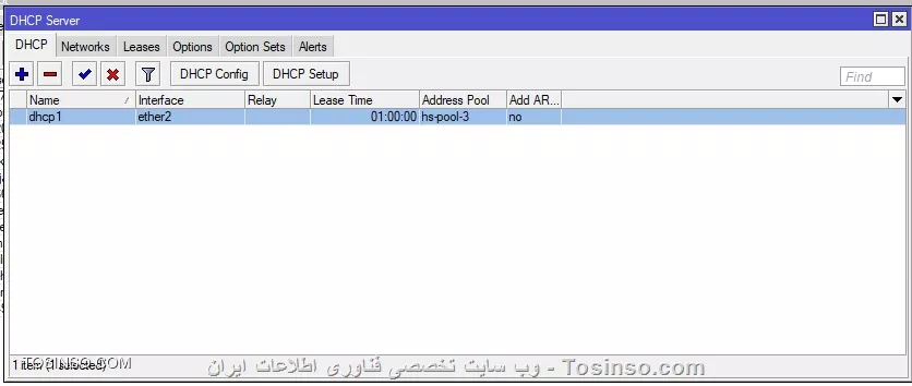

دوست عزیز من هرچی نگاه کردم ندیدم شما برای وایرلس dhcp تعریف کرده باشن و نباید هم به یوزرها ipبده چون dhcp وجود نداره
دوست عزیز دوتا راه دارین
یا باید dhcp م همه اون چیزهایی که روی پورت 2 میکروتیک راه اندازی کردین ، روی وایرلس هم راه اندازی کنید تا جواب بده و یا اینکه پورت 2 با وایرلس رو با هم بریج کنید
دقت کنید اگر بریج کردین بعد همه تنظیمات dhcp و هات اسپات و هر تمظیمی که روی پورت 2 کردین ، باید روی پورت بریج انجام بگذارین

آهان منظورتون رو متوجه شدم اول باید یک بریج بسازم و بعد توی قسمت پورت ، پورت 2 و وایرلس رو در اون بریج قرار بدم
خوب این از این قسمت
اگه میشه لطف کنید توضیح بدید که چطور پورت 2 رو در هاست اسپات و dhcp سرور به بریج تغییر بدم شرمنده من چون خیلی مبتدی هستم نمیدونم چطور باید اینکارو بکنم

خیر مشکلی پیش نمیاد ، تو تب IP گزینه DHCP Server رو انتخاب کنید بعد روی دکمه DHCP Setup کلیک کنید . توجه کنید رنج Pool اینترفیس ether2 رو بهش ندید چون اینطوری تداخل در آدرس دهی بوجود میاد .
