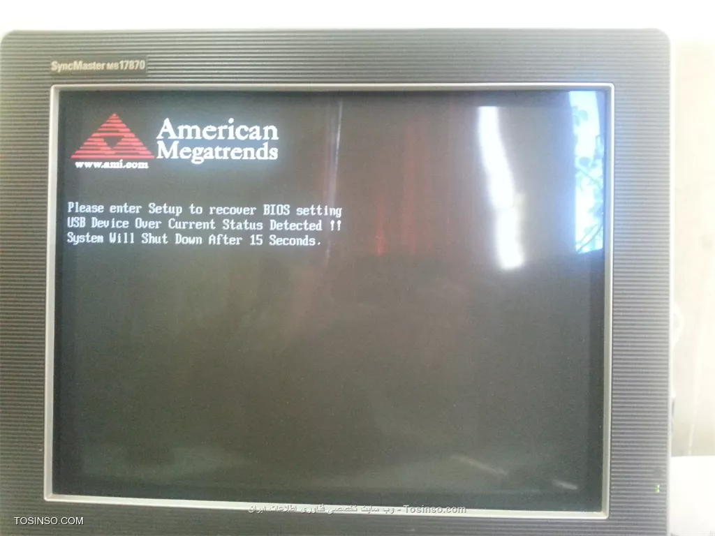

ظاهر شدن پیغام ریکاور بایوس بر روی مونیتور یعنی چی ؟
وقتی که کامپیوتر را روشن می کنم تصویری که پیوست کردم ظاهر می شود و سیستم خاموش می شود .
به نظر شما باید مادربورد را تعویض کنم یا برای بایوس باید کاری انجام بدم ؟
مشکلات بایوس را چگونه حل کنم ؟
در ضمن وارد ست آپ هم نمی توانم بشوم ؟
ممنون میشه کسی این پیغام برایش آشناست راهنمایی کند .

بله باید توجه کنند و بایوس مادربرد شما رو داشته باشن
البته بایوس یک جوری است که مثلا میبینید 100 تا مدل مادربرد از یک نوع بایوس استفاده میکنند
مادربرد شما فلاپی درایو میخوره؟
اگر فلاپی میخوره یک فلاپی روی دستگاه بگذارین و ببینید فلاپی درایو رو در زمای که پیغام میاد یا میخواد بیاد تست میکنه؟

مشکل با تعویض رم حل شد .

دوست عزیز این ارور بجز بایوس از خرابی رم هم میتونه باشه
کابل برق رو بکشین و باتری بایوس رو بردارین و دستگاه رو با یک رم دیگه تست بفرمائید
اگر راه نیفتاد باید بایوس دوباره رایت بشه
دستگاههایی به نام پروگرمر هست که بایوس رو روی اون قرار میدن و دوباره پروگرم میکنند (تعمیرگاهها این دستگاه رو دارن)
پاسخ در 1397/02/06 توسط
مهندس رسول ضمن عرض تشکر و سپاس ، اوامر شما را انجام دادم با رم دیگری که سالم بود تست کردم فقط جواب نگرفتم.
بازم با رم های دیگری آزمایش می کنم . فقط در خصوص پروگرامر کردن بایوس باید به مدل مادربورد هم توجه کنند مراکز پروگرامر . مدل مادربورد من asus P5Q می باشد . آیا باید برنامه این مدل از مادربورد را داشته باشند ؟
