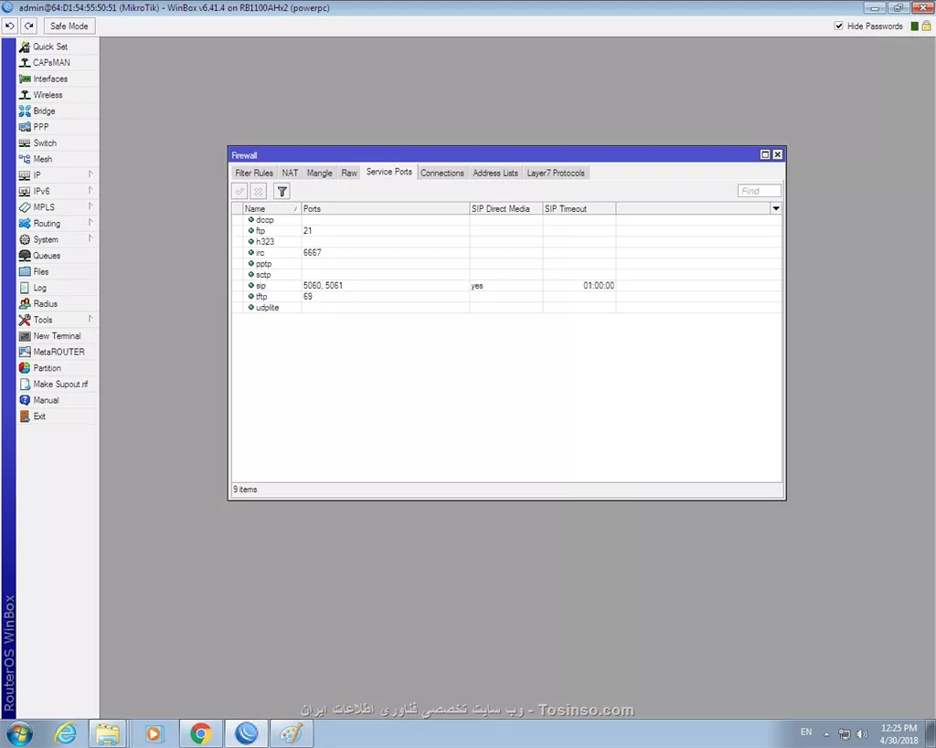

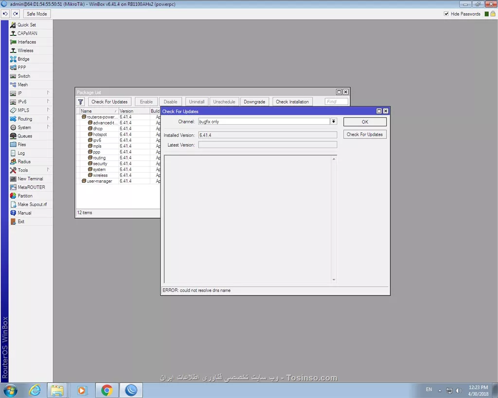

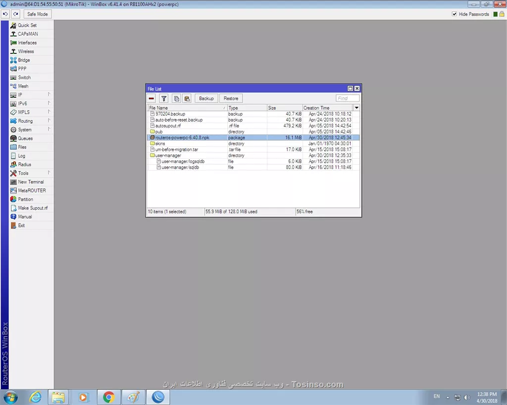

شما بهتره ورژن سیسم رو به bugfix اپدیت کنید و اینکه در رول های فایروالتون ببینید رولی ننوشتید که مشکل ایجاد کنه؟
و همچنین از مسیر ip firewall service port ببینید pptp رو تغییر پورت و یا غیر فعال نکردید؟

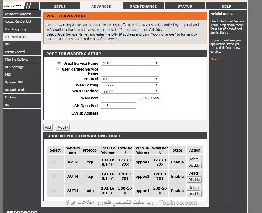

گفتین 192.168.1.11 گذاشتین
پس در dmz هم عوض کنید و همین ip رو بگذارین

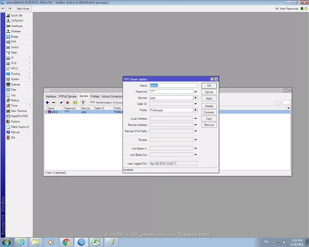

ولي يوزر و پسورد admin و admin است.

نه نیازی به بریج کردن مودم نیست
شما وقتی ip میکروتیک رو عوض کنید، باید در dmz هم ip که ست کردین رو تغییر بدین
یادم میاد یک ip 192.168.1.50 هم داشتین که اینترنت داشت....

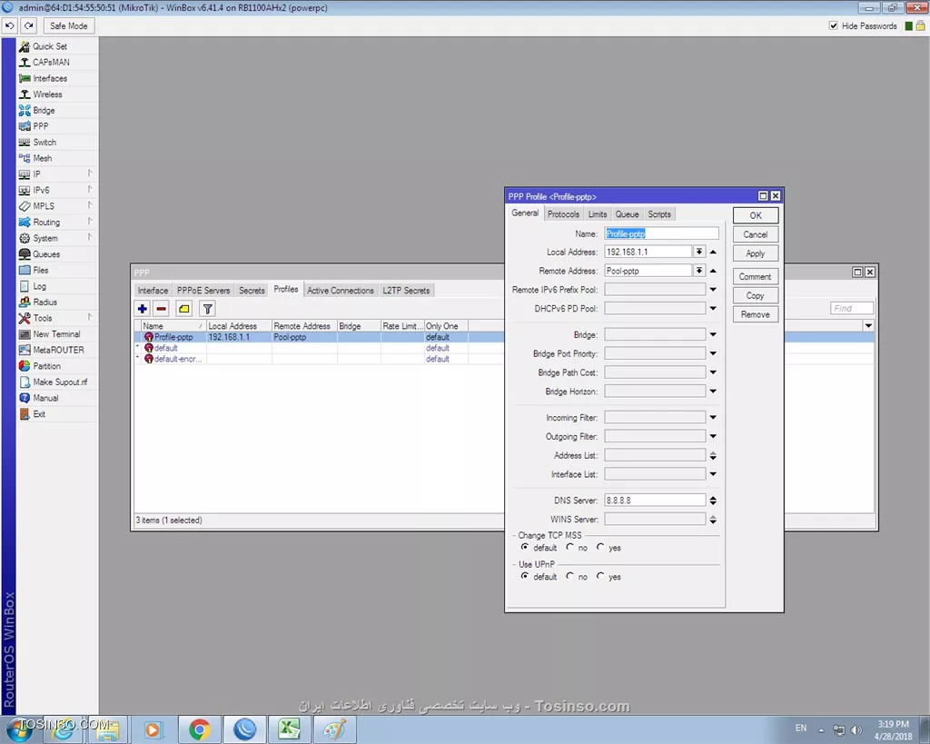

شما یک بار local address در vpn پروفایل رو به 192.168.252.1 تغیر بدید انشالا درست میشه

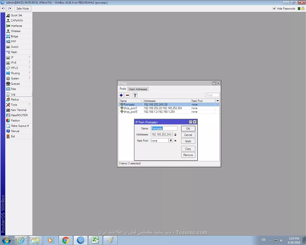

رنج pool pptp در ميكروتيك 192.168.252.255-192.168.252.240 ميباشد درواقع هم رنج ويپ ميباشد.
بله پورت 1723 رو نيز فوروارد كردم.

الان این لاگی که گذاشتین داره میگه که یوزر و پسورد رو دارین اشتباه میزنید...
ورژن سیستم عامل روتر چیه؟
با اندروید دارین وصل میشین یا اپل؟
با گوشی دیگه تست کردین؟

بالای winbox قبل نام روتر ورژن رو نوشته مثل winbox v6.40.8 on rb 750
ویا از تب system وارد package بشید

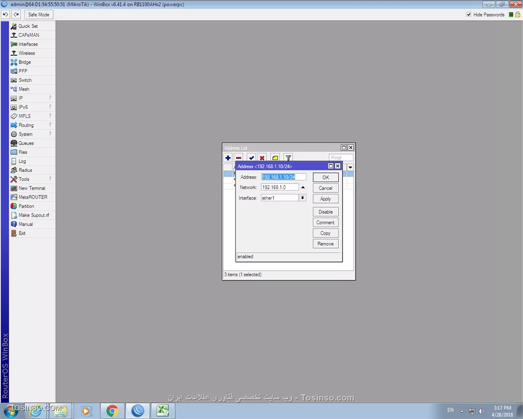

نه 192.168.1.50 نداشتم ولي دفعه قبل ip ميكروتيكم 192.168.1.2 بود كه الان كردم 192.168.1.10.

در dmz آي پي ميكروتيك كه 192.168.1.10 است رو وارد كردم ولي متاسفانه مشكلم حل نشد!!!!؟؟؟؟ درضمن فايروال مودمم (dlink) رو پيدا نميكنم.
dmz

مودم اينترنت داشت
آي پي ميكروتيك رو به 192.168.1.11 تغيير دادم اينترنت ميكروتيك وصل شد
ولي همچنان vpn وصل نمشود؟

یک زحمت بکشین ، شاید قسمت پورت فوروارد مودم خوب عمل نمیکنه و برین داخل تنظیمات dmz و ip میکروتیک رو وارد کنید
اگر فایروال مودم هم روشن است ، خاموش کنید...

سلام شما ip pool pptp رو چه رنجی دادید؟ نتونستم تو عکس ببینیم 192.168.1.0/24 هست؟
چون در pptp profile local address رو 192.168.1.1 دادید؟!

اين كار رو كردم ولي ورژنش تغيير نكرد.

هنگام اپديت ورژه bugfix پيغام could not resolve DNS name رو ميدهد؟
bugfix

دوست عزیز تنظیمات شما درست است
آیا پورت 1723 رو از روی مودم به سمت ip 192.168.1.10 فوروارد کردین؟
