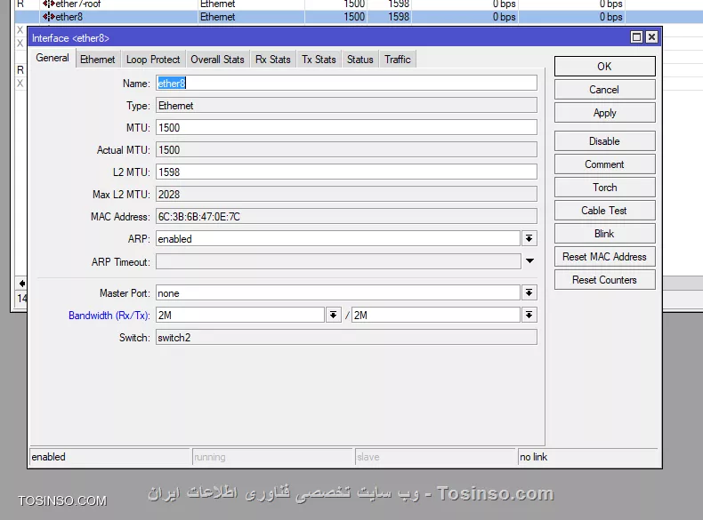

درباره موضوعی که فرمودید اطلاعی ندارم ولی شما یه راه حل دیکه دارید
که در میکروتیک اون اینترفیسی که به سیسکو متصل هست رو تغییر پهنای باند بدید
||https://network.tosinso.com/files/get/6fb36dc2-854e-48fb-8476-97db0df7dddd||
