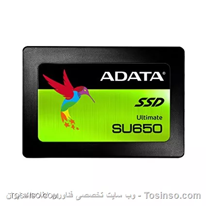

مدل هارد SSD ADATA SU650 240GB
adata su650
