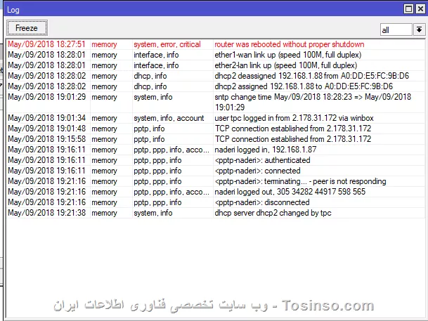

سلام به اساتید عزیز (مخصوصا اقا رسول گل)
برادر من به یک مشکل جدید برخورد کردم !! اونم این ارور هست : terminating peer is not responding
وقتی وی پی ان میزنم و وصل میزنم بعد از یکی دو دقیقه این ارور میاد و ارتباطم قطع میشه
من 2 تا روتر رو دقیقا عین هم کانفیگ کردم و وی پی ان سرور راه انداختم با کمک شما البته و
حالا نکته اینجاست که یکیش هیچ مشکلی نداره و عالی کار میکنه ولی یکیش همش این ارور میاد :( چند بار هم ریست کردم دوباره کانفیک کردم ؛ هم روتربورد هم پکیج ها آپدیت هستن
رول های فایروال رو چک کردم ، keepalive هم چک کردم واقعا کلافم کرده :(( تصویر لاگ هم اتچ شد

شما لطف دارین ، اما بنده انگشت کوچیکه خیلی از اساتید سایت هم نمیشم(در هر صورت بنده از همه اساتید سایت عذرخواهی میکنم که اظهار نظر میکنم )
این ایراد رو روی ویندوز خاصی و یا با کانکشن خاصی میگیرین ؟ (منظورم از کانکشن خاص یعنی مثلا ، فقط روی pptp میگیرین یا مثلا روی l2tp هم هست؟)
دوست عزیز این ایراد یک ایراد کلی است و زمانی میاد که اطلاعات و دیتا با کیفیت و درست به میکروتیک نرسه و ممکنه از بی کیفیتی مودم و اینترنتی که شما استفاده میکنید یا اینترنتی که به میکروتیک وصل است ، باشه.
این ایراد در حالت کلی ارتباطی با خوده میکروتیک نداره مگر در شرایط خاص ، مثلا این که رادیوس سرور داشته باشین که ارتباط رادیوس سرور با میکروتیک مشکل داشته باشه
یک نکته دیگه:
میکروتیک به کاربرانی که به میکروتیک وصل میشن ، چه رنج ip میده؟
کلاینت شما قبل از اینکه vpn بزنه چه رنج ip داره؟
پاسخ در 1397/02/21 توسط
