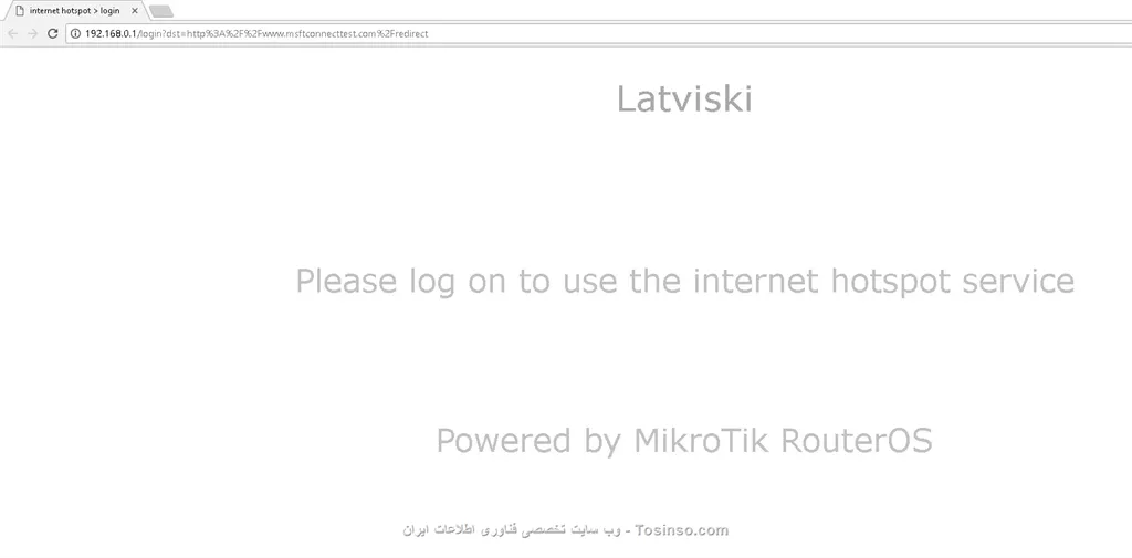

علت این ارور چیه؟ ارور Latviski
ما از طریق هات اسپات اینترنت میدیم به سیستم های اداره مون. پیکربندی به این شکله که با باز کردن یه صفحه وب ، خود به خود اینترنت وصل میشه
مشکل اینه که گاهی بعضی از سیستم ها یا موبایل ها بعد از مدتی که استفاده کردند دوباره میان که استفاده کنن ، صفحه زیر باز میشه و اینترنت وصل نمی شه
ارور lasviski
برای حل مشکل هم باید وارد میکروتیک بشم و در قسمت هات اسپات ، کوکی ها و یوزرهایی که اتوماتیک ساخته می شن رو حذف کنم

این پیغام ارور نیست. تغییر زبان به لتونی هست که در صفحه لاگین هات اسپات وجود داره.
شما ظاهرا صفحه ورود به هات اسپات رو تغییرات دادین یا اینکه تنظیمات روتر مشکل داره. یکبار روتر رو آپگرید کنید و مجدد تنظیمات هات اسپات رو انجام بدید.

احتمال میدم هات اسپات ایشون محدودیت داره و بعد از پایان رسیدن محدودیت ، این صفحه میاد
از تنظیمات هات اسپات هم عکس بگذارین
پاسخ در 1397/02/22 توسط
از محدودیتهایی که برای یوزرها گذاشتین
وقتی یوزر تمام میشه ، یوزر رو شارژ کنید ، ببینید مشکل حل میشه؟
و از صفحاتی که ارور میاد
خودتون صفحات داخل روتر رو باز کنید و این صفحه که مد نظرتون است رو پیدا کنید و ببینید اسمش رو چی گذاشتین
راستی یک بار روتر رو آپدیت کنید ببینید حل میشه
