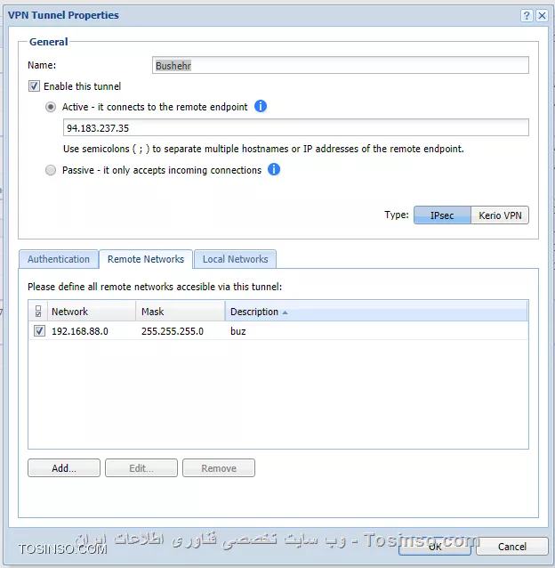

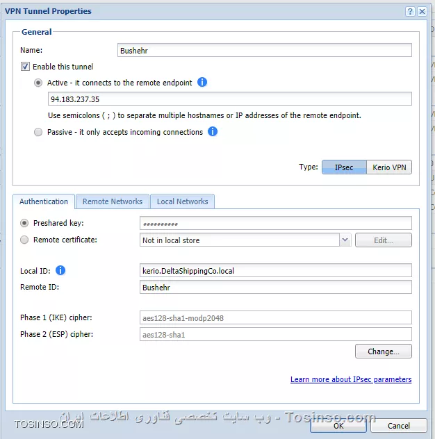

1- تنظیمات کریو :
دوستان سلام
می خوایم یه ارتباط VPN بین دو دفتر که یکی از میکروتیک و دیگری از کریو استفاده می کنه برقرار کنیم.
به نظر همه چیز درسته ولی ارتباط برقرار نمیشه.
 1- تنظیمات کریو :
||https://tosinso.com/files/get/6cdc7dd9-3efd-44c0-a3aa-d08dc4d533cf||
||https://tosinso.com/files/get/2eb4359a-4832-4987-a6da-334139aa46fb||

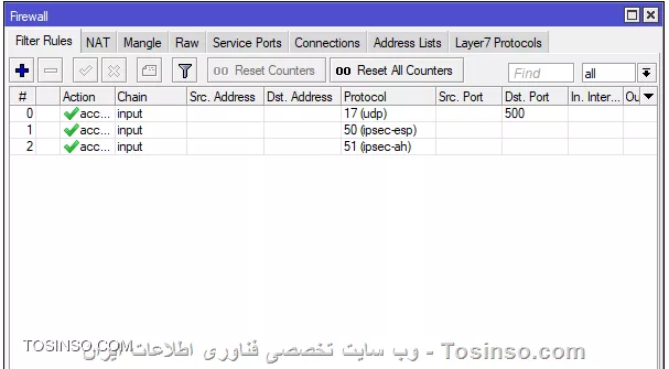

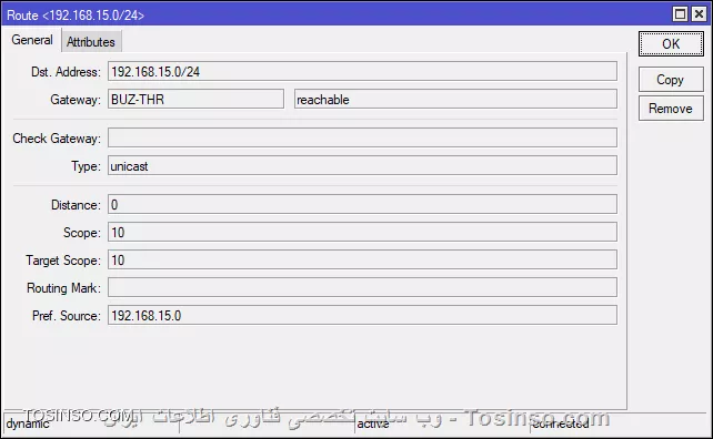

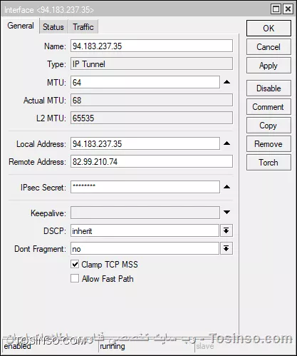

2- تنظیمات میکروتیک :
||https://tosinso.com/files/get/abd36f46-a382-4a0b-88ff-a53f39707f0a||
||https://tosinso.com/files/get/f6c8ce34-d604-4252-b16b-f379d8bb6c44||

فکر کنم route رو هم درست ساخته باشیم .
||https://network.tosinso.com/files/get/f9b8a74c-f2cb-4ee9-84e4-895e5df9afe2||
مشکل اینه که اصلا ارتباط برقرار هم نمیشه.

اولا توی میکروتیک IPSEC بعنوان یک Logical Interface تعریف نشده،توی میکروتیک یک سری پالسی IPSEC وجود داره و به همین دلیل بعد از انجام تنظیمات از سمت میکروتیک پکتی به داخل Tunnel فرستاده نمیشه که این با یک Static Route باید انجام بشه.
