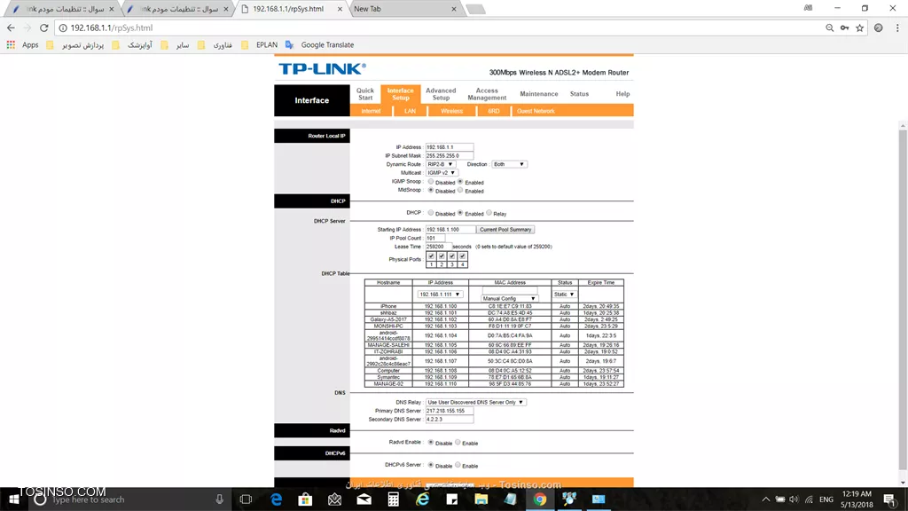

توی تب lan قسمت اول هر آدرسی رو میپذیره ولی به این صورت که در رنج 192.168.1 باشه و آدرس دیگه ای رو نمیپذیره.
مثلا 192.168.1.253 قبوله ولی192.168.168.253 خیرقبلا تنظیمات مودم رو دیدم و با دستور tracert نیز روی 192.168.168.253 آنریچیبل رو اعلام میکنه و مطمئنم که آدرس مودم باید این باشه.
و همونطور که گفتم اصل مشکل اینجاست که به کانفیگ میکروتیک متاسفانه دسترسی ندارم و بدون کانفیگ میکروتیک فقط میخوام مودم رو به شرایط قبلی برگردونم و تنظیم کردن مودم رو روی ip: 192.168.168.253 بلد نیستم.
مثلا 192.168.1.253 قبوله ولی192.168.168.253 خیر||https://network.tosinso.com/files/get/aa872f62-b069-4ac4-9a4c-52b3827fcd4f||

اگه ممکنه من تنظیمات مودم رو میخوام بدونم همین که میفرمائید شدنیه چطور میشه انجام داد از کدوم قسمت تنظیمات مودم?
پاسخ در 1397/02/23 توسط
با لپ تاپ یا سیستمی هرچیزی آی پی استاتیک 192.168.1.20 رو مثلا با سابنت /24 بده و به 192.168.1.1 رصل شو و داخل مودم آی پی اینترفیس لن رو تغییر بده و بعد تنظیمات شبکه اون سیستم رو به حالت Dynamic برگردون

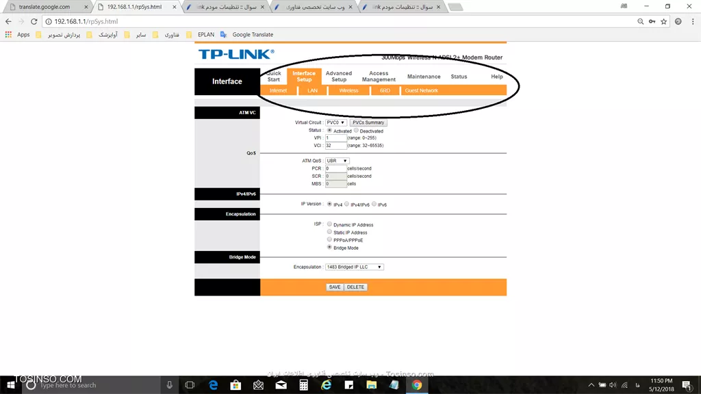

||https://network.tosinso.com/files/get/8c6cd70e-40a2-44c3-9eea-9a7f98baaf19||
بله میشه اما بعدش باید dhcp رو هم تنظیم کرد، البته گاهی مودم خودش این کار رو انجام میده و به کلاینتهایی که بهش وصل میشن هم ip از همین رنج میده

اگه DHCP روی مودم تنظیم شده،بعد از اینکه آی پی LAN Interface رو به 192.168.168.253 تغییر دادی باید رنج اونو هم به 192.168.168.0 بر مبنای سابنت 255.255.255.0 تغییر بدی.
روی مودم ست کردن این آی پی هم کاری نداره،با لپ تاپ یا سیستمی هرچیزی آی پی استاتیک 192.168.1.20 رو مثلا با سابنت /24 بده و به 192.168.1.1 رصل شو و داخل مودم آی پی اینترفیس لن رو تغییر بده و بعد تنظیمات شبکه اون سیستم رو به حالت Dynamic برگردون

در هر صورت اگر میخواین ip مودم رو عوض کنید در همین عکس آخری که گذاشتین به بخش lan برین و تغییرات رو اونجا اعمال کنید؟
