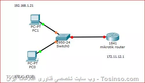

دوستان و اساتید عزیز یک شبکه داریم به شکل زیر می خواستم بدونم اگر بخواهیم بدون دادن ip دستی به سیستم ها برای ارتباط و فقط از طریق روتر این ارتباط رو ایجاد کنیم چیکار باید بکنم، آیا امکانش هست؟
در این شبکه روتر میکروتیک با سیستم پایینی(172.11.12.13) در یک subnet هستند و فقط سیستم بالا(192.168.1.21) subnet و شبکه اش جدا است.
شمای شبکه

اگر سوییچ تو سیسکو هست قابلیت ایجاد VLAN رو داره و شما میتونید VLAN بندی کنید و پورت پایین رو در یک VLAN و پورت بالا رو در یک VLAN دیگه پورت متصل به روتر رو Trunk کنید و توی روتر هم VLAN ها رو تعریف کنید.

من به سیسکو مسلط نیستم اما اصول کار اینه که باید میتونید اون دوتا پورتی که میکروتیک و سیستم پاینی وصل هستند رو با هم بریج کنید تا ارتباط اون دوتا برقرار بشه و بعد در سیسکو روتهایی بنویسین که اگر آدرس مقصد پکتها رنج 192.168.1.0 بود بره سمت پورتی که دستگاه بالایی وصل است و اگر آدرس مقصد 172.11.12.0 بود بره سمت پورت بریج....

ممنون فقط اقا رسول الان سیستم پایین ک رنجش با شبکه روتر میکروتیک یکی هست ارتباط داره ولی برای ارتباط با اون سیستم بالایی که ارتباط نداره چیکار باید کرد، اون سوییچ وسط سیسکو هست که لایه دو می باشد و من روتر یا دستگاه لایه سه سیسکو کلا ندارم روترم میکروتیکه، ممنون می شم راهنمایی کنید
