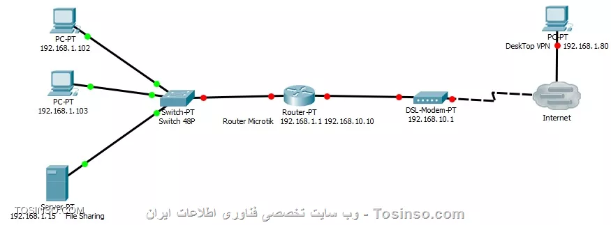

شبکه ای داریم که ارتباط بین کلاینت های دفتر مرکزی از طریق Microtik و Modem ADSL و یک سوییچ 48 پورت برقراره ( هم اینترنت دارن و هم شبکه LAN)
برای کلاینت های کارخونه هم VPN PPTP راه اندازی کردیم . الان مشکلی که وجود داره در مورد همین کلاینت های کارخونه اینه که نمیتونن Share رو ببینن، در حالی که پینگ سرور رو دارن .

کلاینت های شبکه داخلی مشکلی ندارن، Share ها رو میبینن و دارن کار میکنن، مشکل فقط کلاینت کارخونه هست که Ping داره ولی Share رو نمیبینه...

دقیقا مشکلی که از اول حدس میزدم در شبکه شما وجود داره
دوست عزیز شاید یک کم حرفام گیج کننده باشه ، پس لطفا با دقت بخونید
دوست عزیز شبکه داخلی کارخونه شما رنج شبکه اش 192.168.1.0 است و شبکه لوکال و سرور های شما هم در شبکه داخلی دفترمرکزی شما هم همین رنج 192.168.1.0 رو داره ...
حالا چه اتفاقی میفته
وقتی شما به دفتر مرکزی از طریق vpn وصل میشین ، کانکشن vpn شما هم از همین رنج 192.168.1.0 که در شبکه داخلی دارین ip میگیره و وصل میشه ، تا اینجای کار مشکلی نیست اما وقتی میخواین اطلاعاتی بین دوتا شبکه رد و بدل بشه ، مشکل پیش میاد یعنی وقتی شما درخواستی رو به سرور یا دستگاههای دفتر مرکزی میخواین ارسال کنید ، چون رنج شبکه کارخانه شما هم رنج دفتر مرکزی است اون درخواستها رو دستگاه شما به سمت کانکشن vpn و دفتر مرکزی نمیرسته بلکه داره به سمت شبکه داخلی خودش و کارخونه میفرسته .... حالا ممکنه شما توی کارخانه با همون ipسرور در دفتر مرکزی یک دستگاهی داشته باشین که ping شما رو جواب بده...
نمیدونم حرفای من رو متوجه شدین یا نه اما اگر رنج شبکه کارخونه یا دفتر مرکزی (فقط یکی) رو عوض کنید مشکل شما حل میشه...
اگر متوجه نشدین بفرمائید تا بیشتر توضیح بدم
پاسخ در 1397/02/28 توسط

بله، میبینن
Ping هم دارن ادرس Ip 192.168.1.80 رو
پاسخ در 1397/02/26 توسط

کلاینت با Ip 192.168.1.80 که بصورت تکی در عکس هست Ping داره، اینترنت هم داره ولی Share نداره.
خطا ندارم، وقتی از Run میخوام به Share ها دسترسی داشته باشم میگرده آدرس Ip سرور رو پیدا نمیکنه .
درواقع شبکه داخلی مشکلی وجود نداره، گیر کار فقط در کلاینت کارخونه ست.

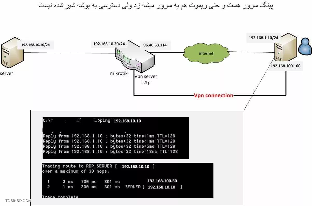

سلام وقت بخیر من وی پی ان کانکشن رو ساختم
پاسخ در 1401/11/07 توسط
سلام مجدد
این چیزی شبیه به وضعیت موجوده
سلام مجدد
||https://mikrotik.tosinso.com/files/get/26292682-2bf1-4051-a6be-f1090c3fa86c||
نکته ای که باید عرض کنم، VPN وصل میشه و کامل کلاینت کارخونه Ping سرور و روتر و سیستم های داخل شبکه رو با IP داره ولی با \\ در قسمت Run به فایل های Share شده دسترسی نداره.

سلام مجدد
فقط یک خط هاب نشون داد !!
80MS 83 MS 82 MS 192.168.1.15
بنظرم یه جای کار توی کانفیگ VPN مشکل هست، البته چند مرتبه همه چیز رو چک کردم ولی جدا درست بود، ضمنا با مطالب انجمن های همین سایت هم چک کردم ایرادی نبود ....

سرور یا کلاینت های اینور میتونن shear فایل کلاینت 1.80 رو ببیند؟
سوالم اینه با توجه با تصویری که فرستادی ادرس 102 مثلا دفتر هم نت دارن هم شبکه داخلی ( shear)ولی آدرس 103که مثلا کلاینتهای کارخونس نت داران پینگ هم دارن ولی share فایلهارو ندارن؟

پاسخ در 1397/06/17 توسط
بعد از vpn زدن از روی کلاینت فرمان زیر رو اجرا کنید و ببینید کجا به مشکل میخورید یا عکسش رو بگذارین
tracert serverip
پاسخ در 1397/02/29 توسط
جسارتا شبکه کارخونه ما رنجش 192.168.0.1 هست
زمانی که کلاینت VPN وصل میشه Ip 192.168.1.80 رو میگیره
این مشکلی که دارم بنظرم یه اتفاق عجیب و غریبه که هر چی هم جستجو میکنم به جواب نمیرسم.
