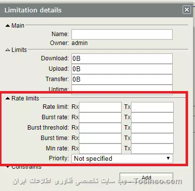

سوال دومم اگر ممکنه یه توضیحی در مورد آیتم های مختلف ریت لیمیت بدید
آیا مثلا من بخوام به یه پروفایم لیمیت 512کیلوبایت بدم همین که تو 2کادر اول 512K بنویسم کفایت میکنه؟ نقش Buster چیه؟

2- بله کفایت میکنه. burst برای اضافه شدن سرعت کاربر در صورتی که فول استفاده نکنه هست.

اگر میشه در مورد burst بیشتر توضیح بدید
