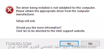

سلام. من در سایت اینتل به اسکن اتوماتیک برای پیدا کردن آپدیت کارت گرافیکم رفتم و یک آپدیت پیدا شد و آن را دانلود کردم و نصب کردم.ولی بعد با این پیغام مواجه شدم:
||https://tosinso.com/files/get/fe2e5af4-2ba8-410e-9037-c89a704c9962||
مشکل چیه؟
مشکل چیه؟

دارایو قبلا نصب شده /// اگر میخوای کامل پاک کنی و مجدد نصب کنی از برنامهunistall display استفاده کن

سلام و عرض خسته نباشید.
این مشکل موقعی بوجود می آید که شرکت سازنده دستگاه برای گرفتن بهترین عملکرد کارت گرافیک و درایورش را کمی تغییر دهد که البته راه حل دارد ( " من به شما پیشنهاد می دهم از طریق سایت خود شرکت درایور مورد نظر را بگیرید اگر نسخه بروز آن را دارد نه از سایت سازنده گرافیک " ) ... اگر سیستم با دو گرافیک دارید گرافیک دیگر را هم حتما آپدیت کنید ... به هر حال این هم از راه حل :
شما باید از طریق Device Manager قسمت Display Adapters گرافیک Intel را انتخاب و روی آن راست کلیک کرده و گزینه Properties را انتخاب و قسمت Driver را باز کنید.
گزینه Update Driver را انتخاب و گزینهBrowse my computer for driver software را انتخاب کنید و سپس بدون توجه به قسمت Browse گزینه Let me pick from a list of available drivers on my computer را انتخاب و سپس Have Disk را انتخاب کنید و بعد گزینه Browse را انتخاب و از جایی که فایل فشرده درایور دانلود شده از سایت Intel را استخراج کرده اید فایلی با پسوند inf را با توجه به ویندوز خود انتخاب کنید ( برای ویندوز ۶۴ بیت در اسم فایل inf عدد ۶۴ وجود دارد و برای ۳۲ بیت هم عدد ۳۲ وجود دارد ) و سپس گزینه open را انتخای کنید و بعد بقیه مراحل را تا اتمام نصب دنبال کنید.
برای اجرای این راه حل باید نسخه فشرده درایور با فرمت Zip یا ... را دانلود کنید و گزینه نمایش فرمت فایل ها را هم برای تشخیص فرمت inf فعال کنید.
