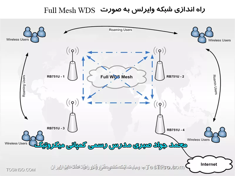

دوست عزیز در مد استیشن و بریج شما یک ارتباط میگیرین و اون ارتباط بین یک فرستنده و گیرنده و برقرار میشه یعنی دو طرف فقط و فقط با هم تبادل اطلاعات میکنند اما در wds شما یک شبکه وایرلس دارین ایجاد میکنید
در مد استیشن و بریج شما دارین بین دو عدد وایرلس یک ارتباط بر روی یک باند فرکانسی ایجاد میکنند اما در wds ممکنه این چند ارتباط وجود داشته باشه و معمولا برای این جور شبکه ها از اکسس پوینتهایی که دارای دوباند فرکانسی هستند استفاده میکنند و ارتباط و شبکه بین اکسس پوینتها رو روی باند فرکانسی 5 برقرار میکنند و به کاربران از باند فرکانسی 2.4 سرویس میدن...
عکس زیر شاید بهتر موضوع رو جا بندازه
دوستان زحمت کشیدن و یکی از مواردی که به wds معروف است رو فرمودن اما wds یک جای دیگه هم استفاده میشه و اون در شبکه های وایرلس است و برای اینکه شما بتونید یک شبکه وایرلس رو توسعه بدین و چند تا دستگاه وایرلس رو با هم شبکه کنید تا یوزرهها از طریق وایرلس به این شبکه وصل بشن از wds استفاده میکنید
یعنی در واقع wds برای ایجاد یک شبکه یکپارچه و استفاده از ارتباط داخلی وایرلسها با هم کاربرد داره
