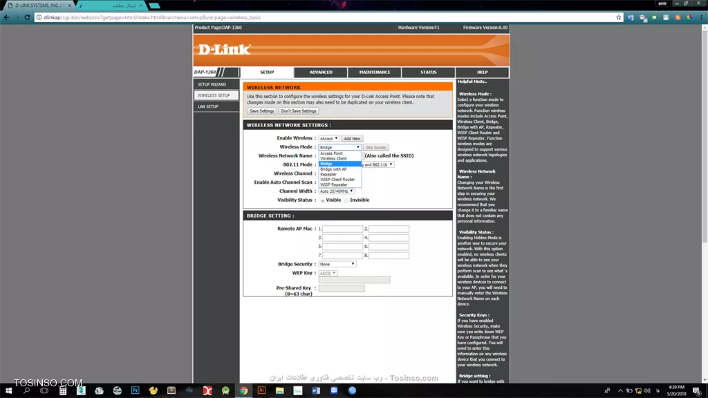

من یه میکروتیک دارم که از مودم ای دی اس ال اینترنت میگیره و یک اکسس پوینت دارم که به میکروتیک وصله
قبلا اکسس پوینت خیلی راحت نقطه اتصال میداد به کاربرا و استفاده میکردن ولی به دلایلی من اکسس پوینت رو ریست کردم و الان پرسیدم میگن باید بریج کنی روی میکروتیک و من نمیدونم چطور باید اینکارو رو بکنم
این عکس از اول از همه بگید که این گزینه هارو باید روی کدوم بزارم؟ نمیدونم روی اکسس پوینت باید بزارم یا روی بریج

بعد اینکه Wireless Channel چیه؟ آیا کم گذاشتنش تاثییری روی طول امواجش داره یا خیر؟
ضمنا تمام تنظیمات هات اسپات و شبکه توی میکروتیک انجم شده و هیچ مشکلی نداره مشکل فقط اکسس پوینت هستش

نیازی به بریج کردن اکسس پوینت نیست شاید منظور دوستان بریج کردن پورتهای میکروتیک بوده
شما فقط کافیه به اکسس پوینت یک ip از رنجی که برای شبکه داخلی در نظر گرفتین بدین و اکسس پوینت رو با کابل شبکه به میکروتیک وصل کنید و گتوی اکسس پوینت رو هم روی میکروتیک بگذارین
