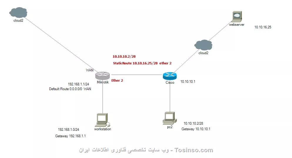

من دو تا شبکه مجزا دارم
من از تنظیمات روتر سیسکو و دسترسی به آن هیچ اطلاعی ندارم فقط IP مربوط به fast 0/1 رو میدانم که بعد از ست کردن IP روی کلاینت باید وب سرور 10.10.16.25 رو پینگ داشته باشم و باز کنم
Network
حالا می خواهم شبکه سمت راست را به شبکه سمت چپ متصل کنم همانطور که مشاهده می کنید در سمت چپ من یک میکروتیک دارم که برای اینترنت و سایر تنظیمات برای شبکه داخلی استفاده می کنم
من به Ether 2 یک IP که به کلاینت میدادم می دهم و یک دینامیک روت توی روت ها اضافه میشود بعد از روی میکرو تیک راحت IP 10.10.16.25 پینگ میشود
حالا برای شبکه داخلی یک استاتیک روت نوشتم که Dst. address رو 10.10.16.25 گذاشتم و Default Getaway رو Ether 2 گذاشتم
ولی ارتباط ندارم
وقتی Tracert میگیرم میخواد از Wan خارج بشه فکر کنم به خاطر Default Route باشه (این رو برای استفاده از اینترنت میخواهم)
ممنون میشم راهنمایی بکنید

شما از داخل خوده روتر میکروتیک میتونید سیسکو و دستگاه pc2 رو ping کنید؟

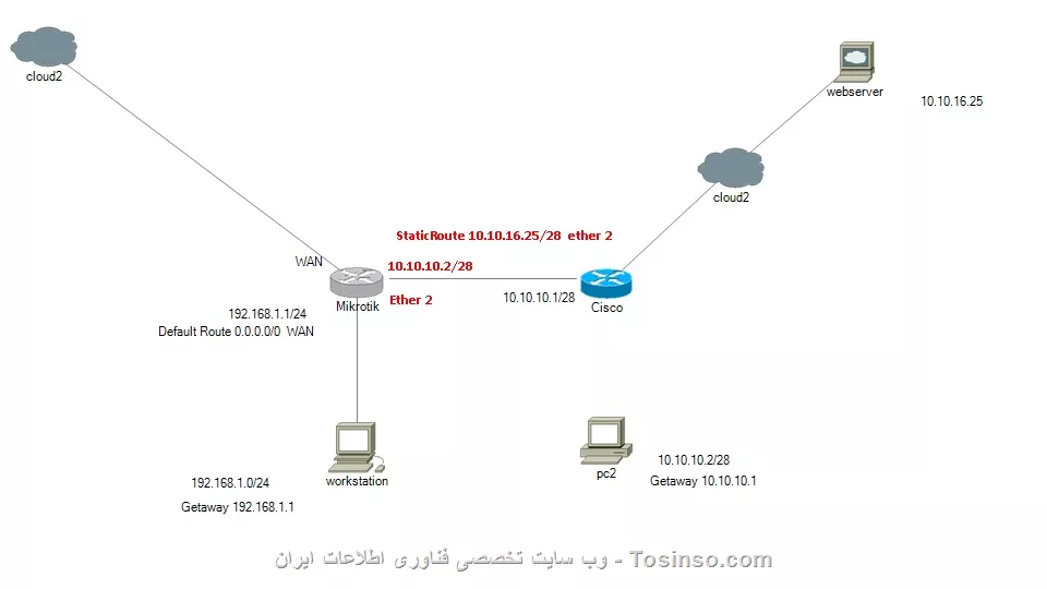

من توی دوتا پست بالاتر گفتم که کابل رو از PC2 قطع کردم و به میکروتیک زدم و همون IP که PC2 داشت رو دادم در اصل الان شبکه به این صورت است
شکبه
و من میخواهم از کامپیوتر WorkStation بتوانم وب سرور رو با IP :10.10.16.25 پینگ کنم و متصل بشم

trace که میکنید کجا گیر میکنه؟

دوست عزیز ، گیتوی را نباید ether2 میکروتیک بدهید. باید ip روتر سیسکو که به میکروتیک وصل هست رو بعنوان گیتوی به میکروتیک بدید.
پاسخ در 1397/03/03 توسط
آقا اینترفیس میکروتیک متصل به سیسکو آی پی ش چی هست ؟ چون شما بالای اون نوشتید 10.10.10.228 پس باید اینترفیس سمت سیسکو هم تو همین بازه باشه ولی شما نوشتید که اینترفیس سیسکو متصل به pc2 تو هم توی رنج 10.10.10.228 هست !! که ابن شدنی نیست که دو ابنترفیس روتر یک IP داشته باشند!

بله IP روتر سیسکو که به میکروتیک وصل هست(10.10.10.1) رو بعنوان گیتوی به میکروتیک دادم و این هم نشد.
پاسخ در 1397/03/05 توسط
بله سیسکو 10.10.10.1 است و پینگ میشود
من کابل رو از pc2 قطع کردم و به میکروتیک متصل کردم و همون IP رو بهش دادم
من حتی از روی میکرو تیک 10.10.16.25 که وب سرور هست رو پینگ میکنم ولی یکجایی توی روتینگ دارم اشتباه می کنم که بسته ها از wokstation به جای اینکه به سیسکو برن به سمت WAN میرن
دوست عزیز سلام
به نظر میاد ورک استیشن شما با ای پی 192.168.1.x داره به سمت اینترنت nat میشه شما باید NAT ای که نوشتید رو اصلاح کنید به این شکل که سورس 192.168.1.0/24 به سمت هر مقصدی جز مقصد 10.10.10.x نت بشوند
به این شکل:
ip firewall nat add src-address=192.168.1.024 dst-address=!10.10.10.028 action=masquerade out-interface=WAN1
